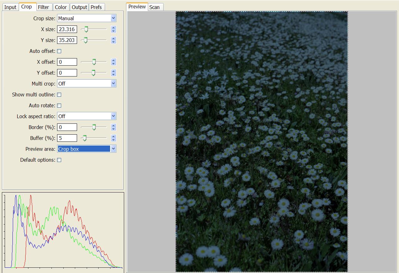

Posto solo per dire che ho fatto le prove che FabioBi mi aveva detto di fare cioè con Multicrop "Off" e Crop Size "Manual", e ho anche messo Preview area su "Crop Box", ma il risultato è sempre quello: più espongo e più diventa scura ma il grafico dice che dovrebbe essere tutto bianco, se non mi sono spiegato posterò qualche esempio...
Buona Notte.

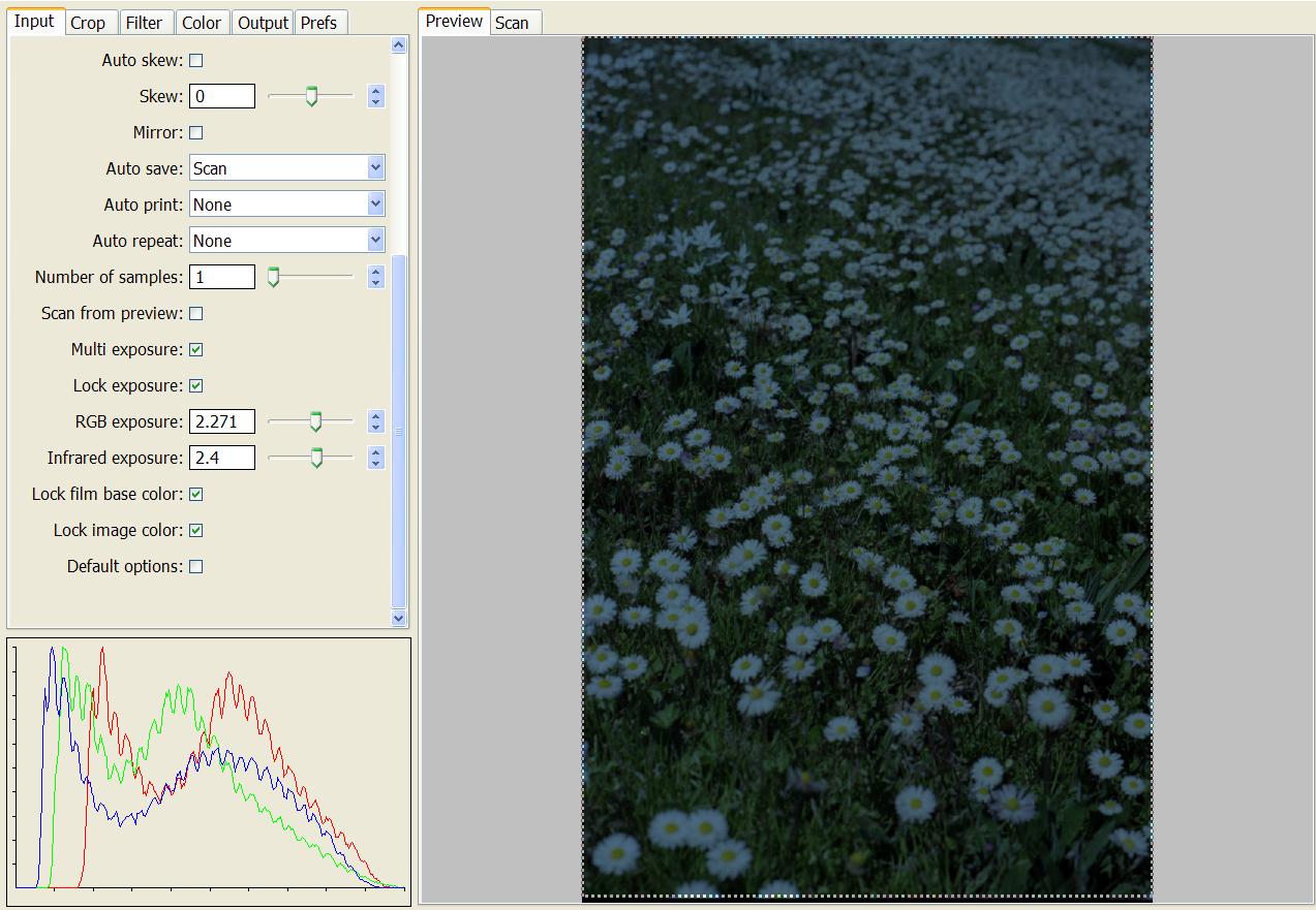

Messaggi: 112
Tanto per capirci secondo vuescan l'esposizione corretta è questa e se si sale il grafico "buca" le alte luci ma le immagini diventano più scure!
Buonanotte!
Davvero stavolta...
jpg  1.Crop.jpg (147.18 KB)
2089_4e95fcba558b3.jpg 1273X881 px
jpg  1.Input.jpg (145.02 KB)
2089_4e95fcf522601.jpg 1279X878 px

Re: scansione negativi
per trovare l'esposizione lavora dicendo a vuescan che è una diapositiva
trovi l'esposizione che porta il velo della pellicola sui 240-250
e poi dici a vuescan che in realtà è un negati così lui lo inverte
8/10/2010 15:45
Messaggi: 112
Non appena posso proverò anche questa soluzione grazie!
30/10/2009 19:00
Messaggi: 30
Buongiorno Daniele, scusami se mi dilungo su questo aspetto che hai già spiegato diverse volte, ma anora non mi è chiaro.
Non so se ho ben interpretato il tuo procedimento, ma ho agito così:
Ho fatto la preview come slide, aumentando l'espsizione e ripetendo la preview fino a poco prima che comparissero pixel verdi che segnalano zone bucate. A quel punto ho modificato l'impostazione a negativo colore.
Curva bassa: 0,25
Curva alta 0,75
luminosità: 1
E' giusto fare in questa maniera?
Poi per i colori non so davvero come regolarmi, in generale i negativi mi vengono fuori molto verdi e poi li aggiusto in ACR. Certo, mi piacerebbe ottenere qualcosa di meglio già con Vuescan.
Grazie mille intanto
A presto
Francesco
