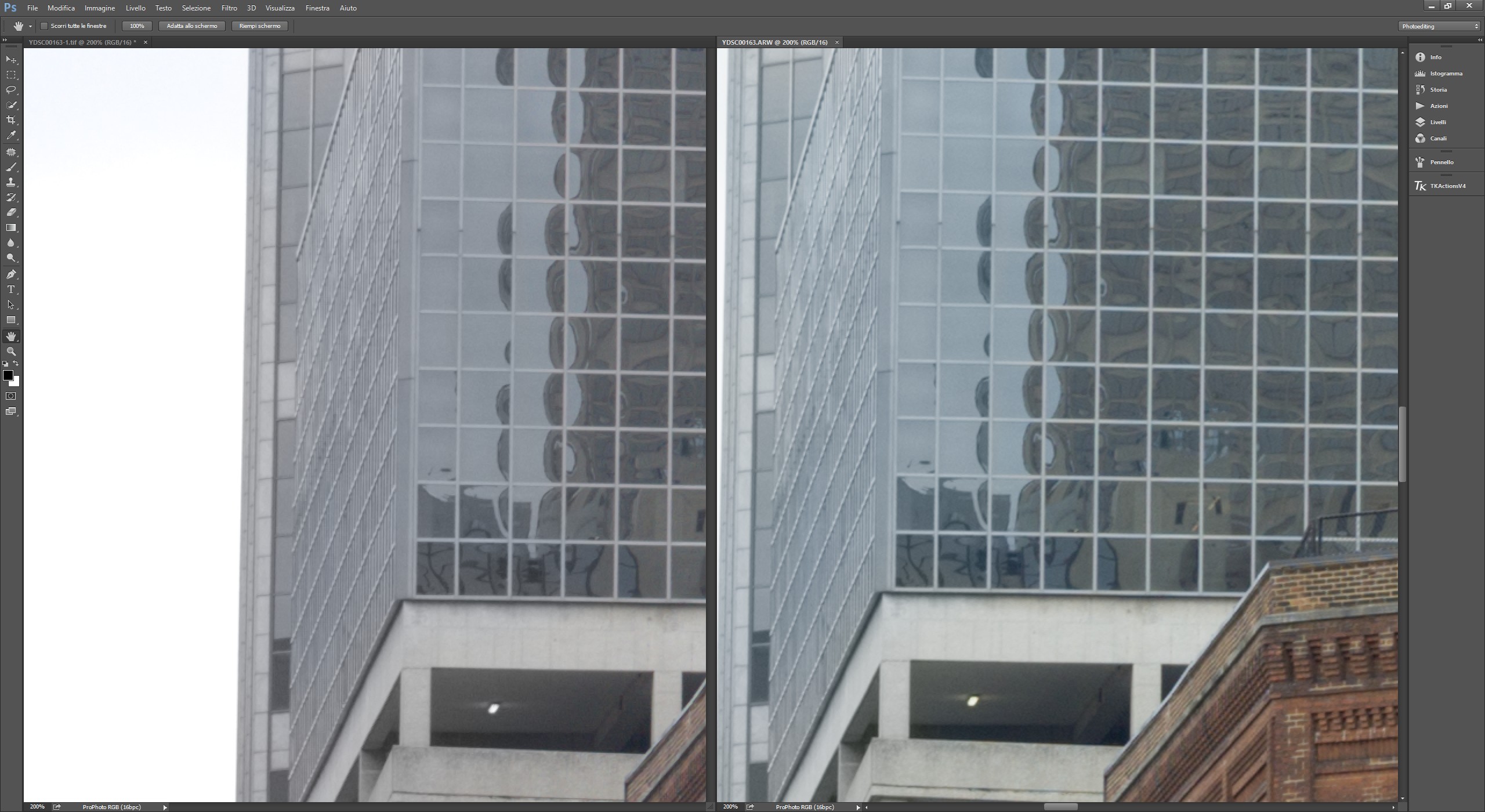

Ho provato a togliere solo il moiré ed effettivamente sulle finestre ci sono molti più dettagli qui con RT

Re: Quesito strano LR/ACR
Il mio concetto è: dato che nel caso migliore ho apprezzabilmente più dettagli (e meno aliasing) con RT e nel caso peggiore vanno sostanzialmente uguale, perché analizzare ogni singola immagine con tutti e due?
Perciò quando non devo stampare uso ACR e quando devo stampare uso RT, senza stare a fare confronti ogni volta.
Però non ho interesse a "convertire" nessuno, fate come meglio credete. Io dico solo che in diversi esempi ho un guadagno apprezzabile di nitidezza, come se usassi un obiettivo migliore o avessi più megapixel.
