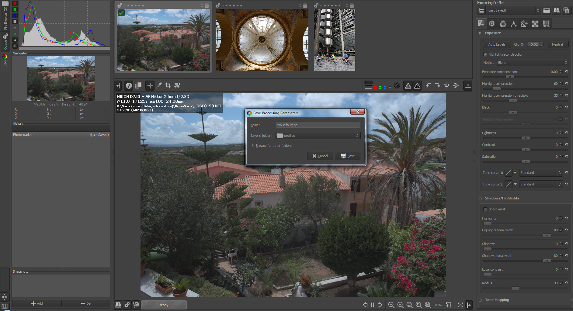

Una volta settate le impostazioni di base sui valori desiderati (come punto di partenza), conviene salvarsi il profilo come es. "MioDefault", così poi si può applicare come base a tutte le immagini nel File Browser:

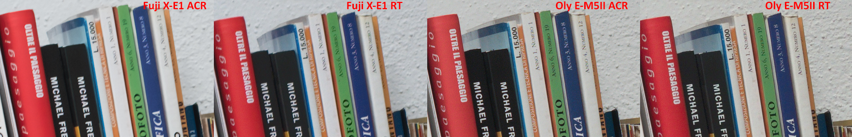

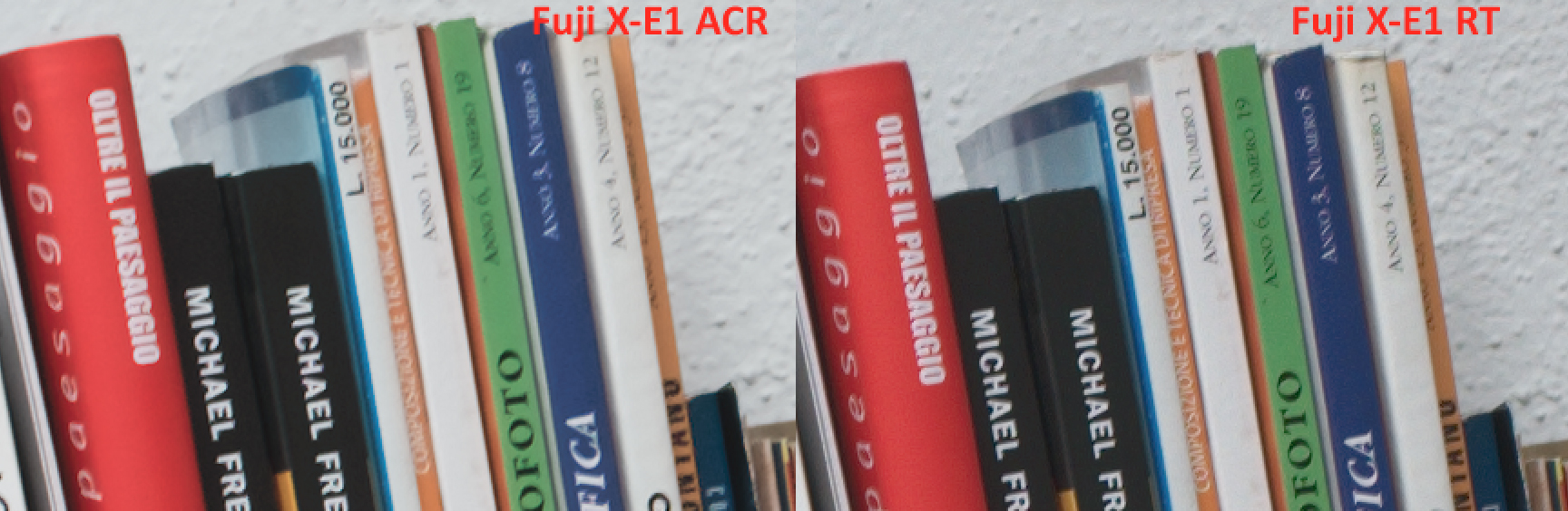

Un confrontino al volo con Fuji X-E1 e Olympus E-M5 mkII (grandissima macchina, per inciso).
Anche un ingrandimento dei pixel al 200% per dimostrare che il demosaicing di RT rivela proprio più dettagli, non è solo migliore microcontrasto.

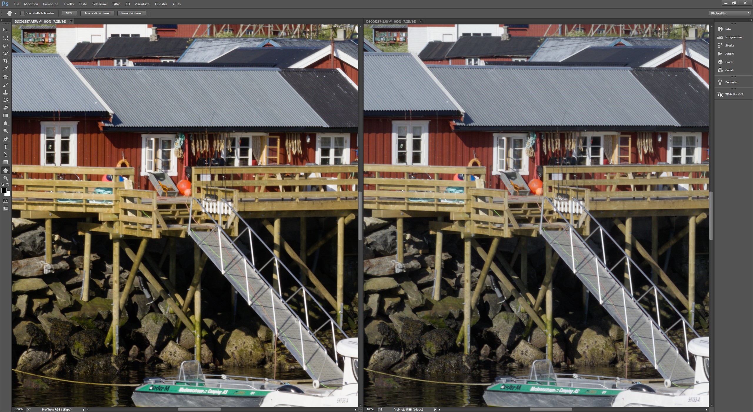

a sx RT (amaze) a dx ACR, tutto disabilitato.
Io non vedo alcuna differenza

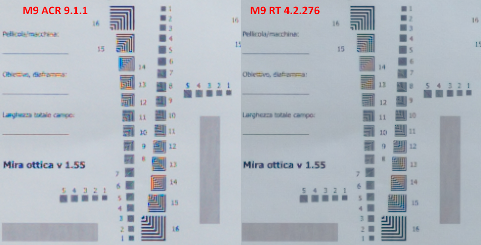

Ecco un esempio fatto con la M9, che è talmente nitida di per sé che non avrebbe bisogno di alcun "aiutino"; eppure RT ha un bel vantaggio grazie alla migliore estrazione dei dettagli e alla superiore gestione del moiré.
Nella conversione ACR si vedono anche i famosi "ponti" orizzontali e verticali dovuti al suo algoritmi di demosaicing che cerca di "migliorare" i dettagli orizzontali e verticali.
L'ingrandimento è al 200%.

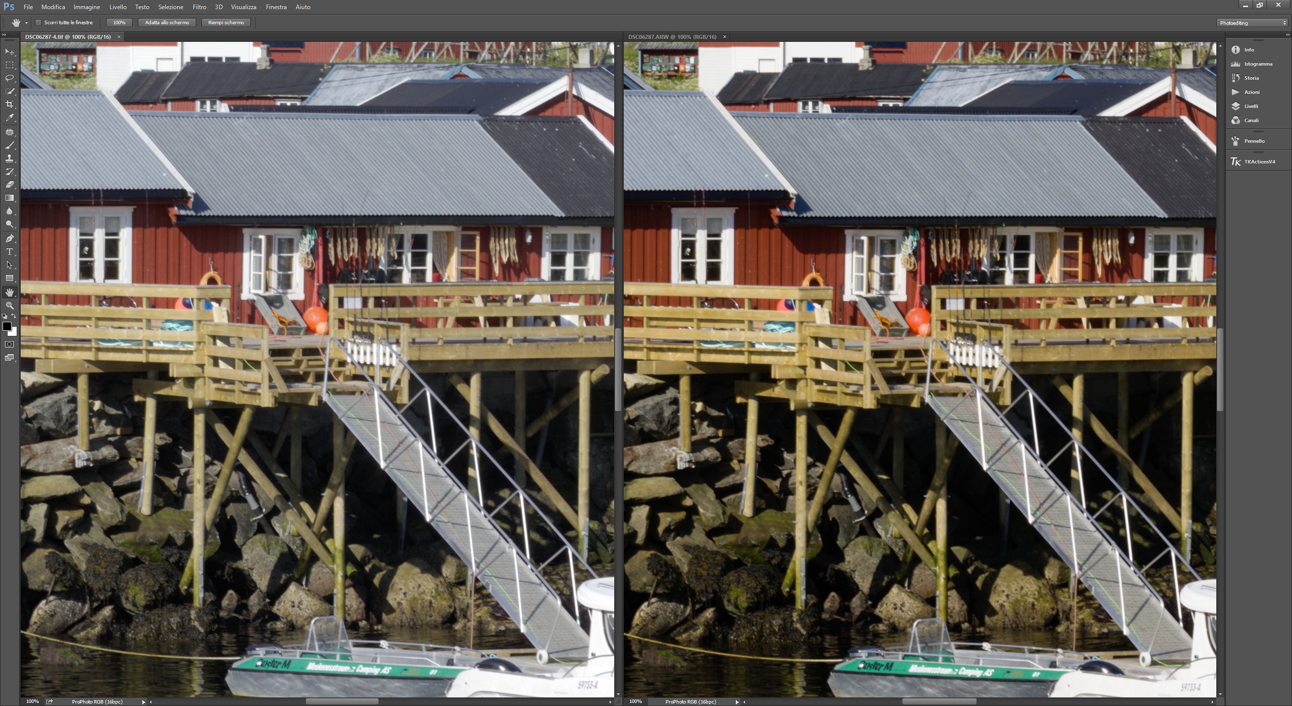

Disabilitato anche profilo lente e riduzione rumore, oltre a tutto ciò che riguarda lo sharpen. Io non vedo alcuna differenza a monitor. Anzi mi pare un pelo meglio ACR. Ma comunque nulla che si potrebbe mai vedere in stampa
Se mi dite come vedere questa superiorità di RT sul dettaglio ne sarei contento

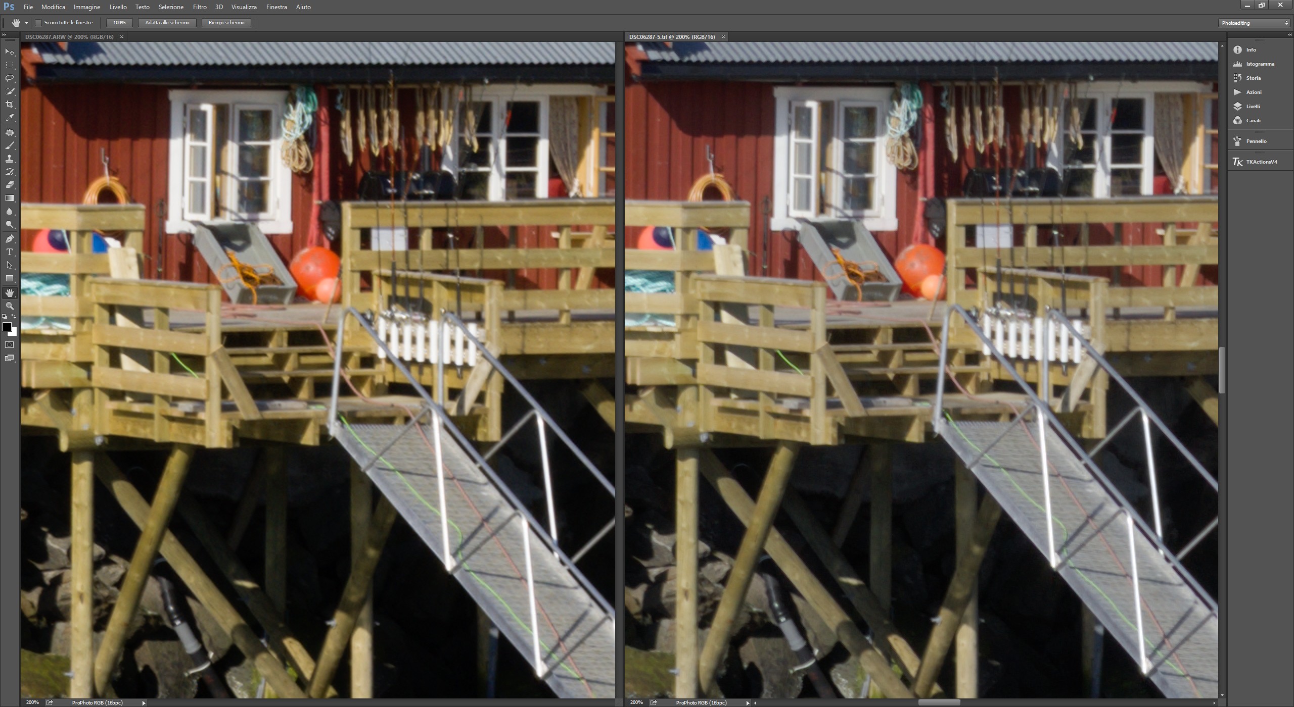

100 % e 200 %
