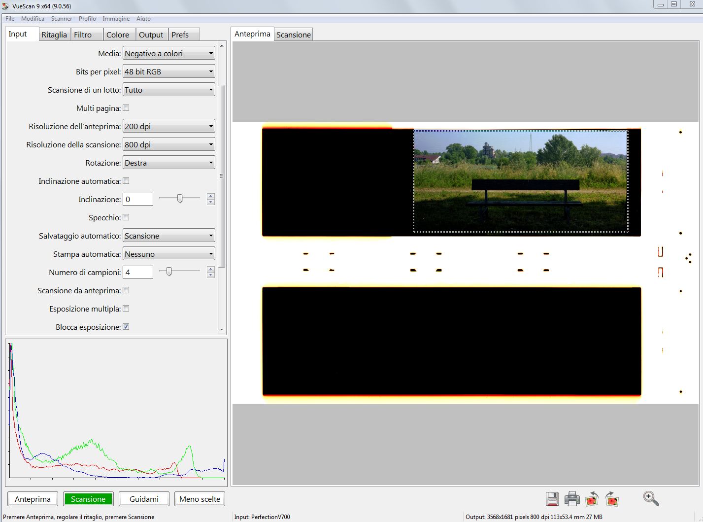

Ciao a tutti,
chiedo di nuovo lumi per cose che ignoro: scansionando con vuesscan negativi 120 mi capita che l'immagine che compare sia tutta impastata anche dopo aver dato l'ordine blocca esposizione, la situazione cambia se ricorro alla correzione del biando cliccando col tasto destro su un punto teoricamente neutro, è giusto che sia così?inoltre se si riesce a vederle appaiono delle strisciate rosso giallastre che non capisco a cosa siano dovute, qualcuno ha la risposta?

P.S. come al solito fornisco info a pezzi: uso la stazione di montaggio betterscanning e finora non avevo mai avuto problemi.
grazie a tutti.

uso vuescan su epson v700, montaggio a secco su betterscanning,impostazioni del sofware senza nessuna particolarità critica, 4 passaggi, no infrared cleaning, no color fading, no ripristina colori, formato tiff... è tutto mi sembra; il fatto è che con le diapositive non è mai avvenuto alcunchè di simile e neanche avviene facendo prove parallele...

per il lock exposure spunto il pulsante adatto dopo l'anteprima e solitamente si aggira su un valore tra 2 e 2,4, per il bilanciamento del bianco faccio un clic col pulsante destro in un punto neutro, tipo il grigio dell'asfalto o altri particolari "noti". una cosa strana accade se tolgo la mascherina nera ritagliata a misura, si riduce di molto la banda rossastra ma non del tutto.il file finale è un tiff dng a 48bit. per quel che riguarda la casella colore non tocco nulla tranne, come già detto, tentare di trovare un punto neutro per il bilanciamento.

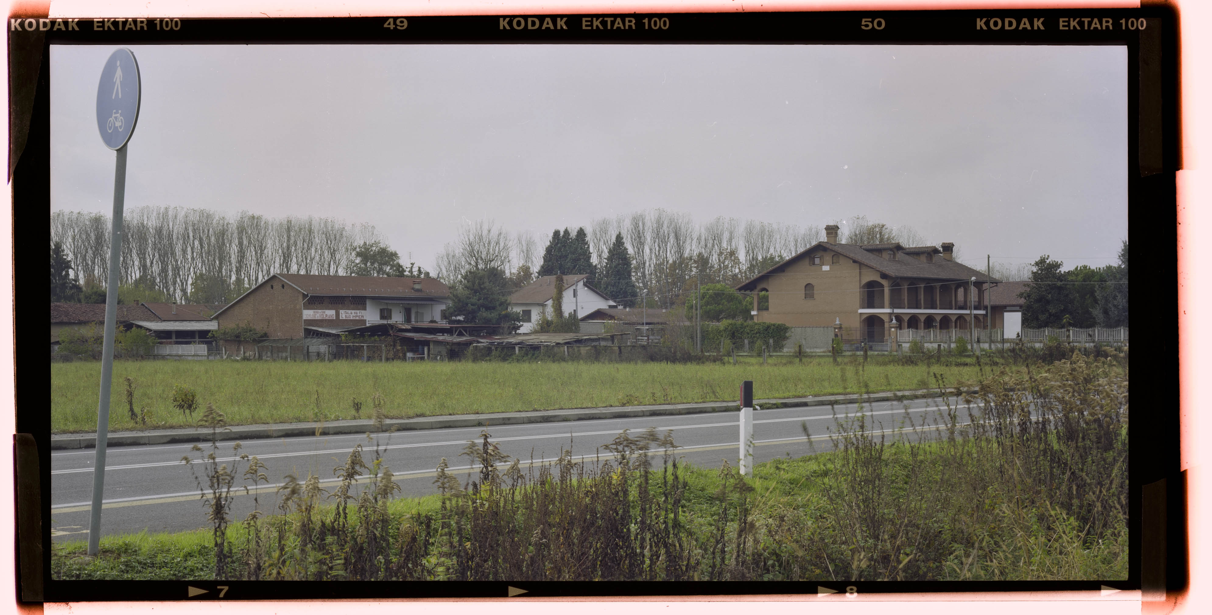

rieccomi qua... allora, ho provato con il crop ion automatico ed è stata la tragedia, ho allargato un poco l'area di crop oltre il bordo pellicola e il risultato è l'immagine allegata...mah ci capisco sempre meno sempre meno
si può notare che continua a esserci una parte "inquinata" da una cascata rossastra a un paio di cm dai lati, sopra i pioppi a sx e sopra la casa con gli archi a dx, il crop si estende almeno o,5cm per lato oltre il bordo pellicola, includendo quindi il nero della mascherina che risulta perciò bianco.

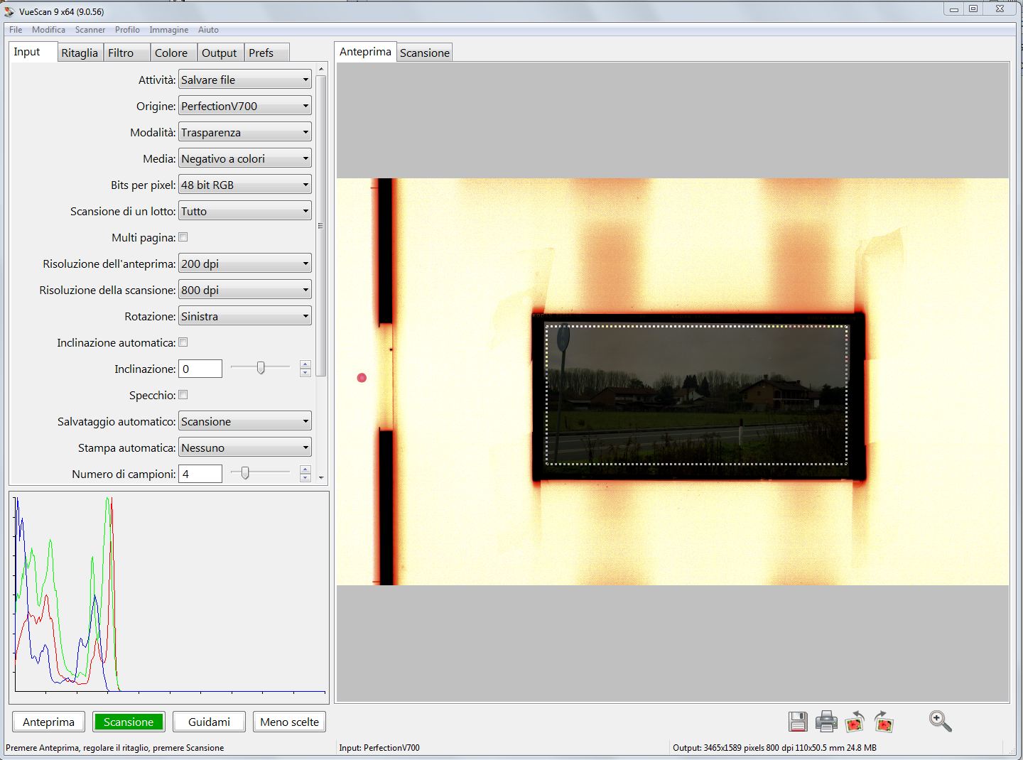

e qui quel che accade con l'area di ritaglio ben all'interno dei confini dell'immagine, cioè senza il bordo del negativo.
ripristina colori e fading attivi
in questo caso è solo l'anteprima, se richiedo blocca esposizione, il valore risultante è 5,543...i miei mah stanno scuotendo le fondamenta del mio condominio...

ha provato a rifare la preview con il lock exposure a 5,543 come suggerito? te lo chiedo perchè valori di esposizione intorno al 2,5 mi sembrano bassini per annullare il velo di una negativa colore... almeno con il mio nikon se non ricordo male devo stare ben più alto
perchè finchè non rifai la preview non vedi cosa viene fuori con quel valore... e forse è qualcosa di meglio
la cosa che più mi lascia perplesso sono le due bande rossastre che corrono trasversalmente a tutta l'area di scansione... ci sono anche se fai la preview senza montanto il portanegativi?

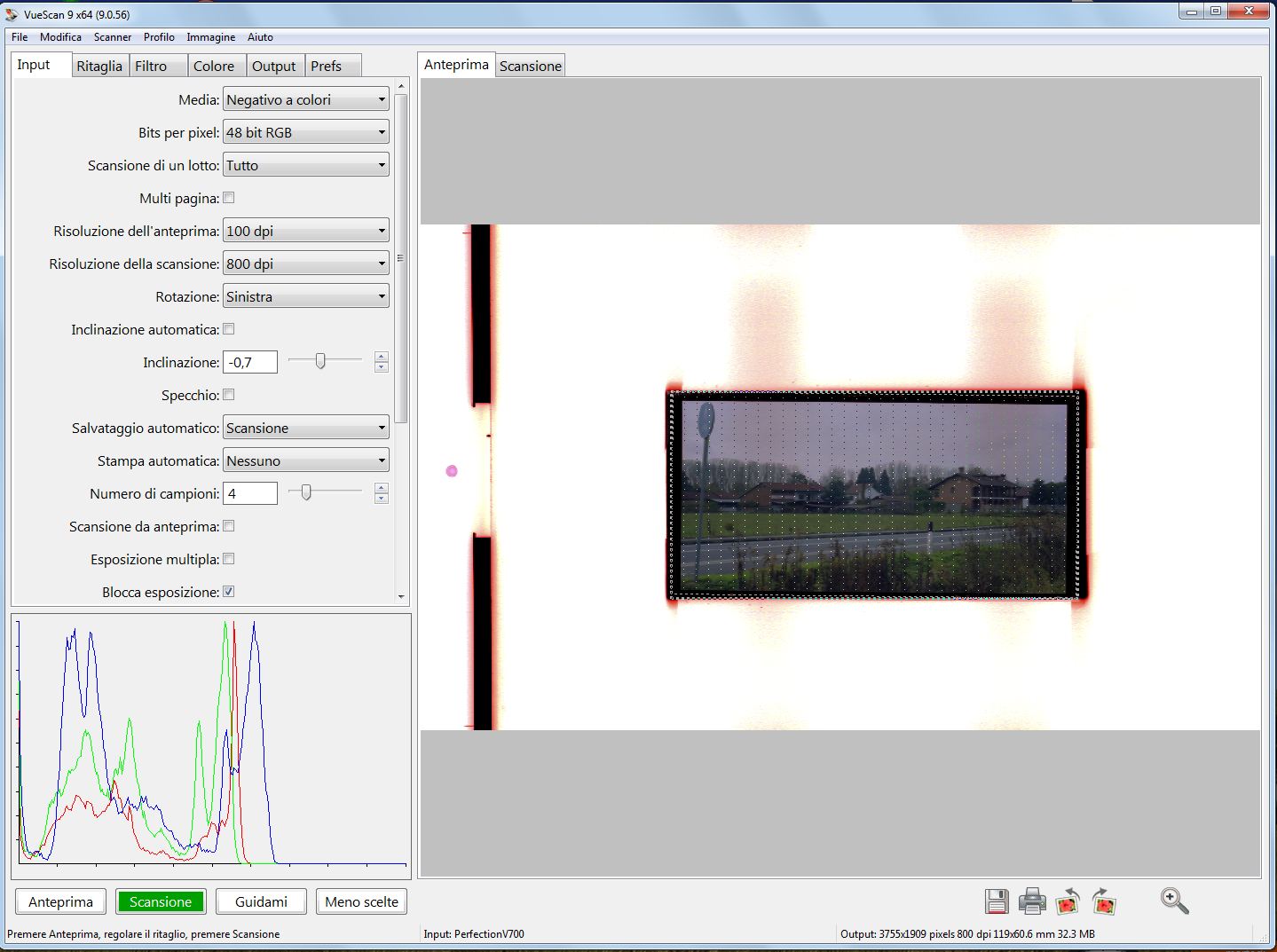

come vedi allego anche un' immagine di ciò che accade con il portapellicola epson... incredibile...
per quel che riguarda il valore di lock exposure, l'anteprima non dà risultati con apprezzabili variazioni, questo è anche strano,l'immagine posso dire che non cambia in nulla prima o o dopo la preview anche con un valore lock exposure così alto come descritto prima.

infine, la cosa proprio strana sono quelle due bande rossastre, cosa ci stanno a fare? chi le ha invitate?

secondo me quelle due bande rossastre sono da attribuire a fogging del vetro dello scanner; in condizioni normali sono praticamente invisibili, ma in condizioni di auto-levels e auto-colors come quelle che hai probabilmente selezionato in Vuescan (Color Balance su "Auto" o "White Balance") viene applicata una forte amplificazione dei canali, con evidenziazione di qualsiasi disuniformità presente sul vetro (superiore e/o inferiore).
Suggerirei di controllare bene, con le lampade dello scanner accese (separatamente: lampada per opachi e lampada per trasparenti), lo stato di pulizia del vetro.
E' anche opportuno controllare periodicamente che la zona di calibrazione (parte di vetro vicino alla cerniera; con il portanegativi appoggiato la identifichi subito) sia ben pulita e trasparente.

grazie dei suggerimenti, li metterò in pratica. il color balance è impostato su "none"...mah,mah e ancora mah... probabilmente lo stato di pulizia dello scanner è stato messo a dura prova dai vari traslochi che ha affrontato. pensi che potrebbe essere necessario smontare anche i vetri? procedura possibile a livello fai da te oppure meglio affidarlo alle sapienti cure di un centro assistenza?
