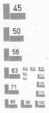

Questa faccenda del canale blu è vera per il V700 ma non necessariamente per tutti gli scanner o tutti gli scanner Epson; si legge sul web che alcuni scanner hanno la risoluzione migliore sul canale del verde.
Nel caso del V700 la differenza è significativa come puoi vedere dal test che ho fatto:
Canale B:
Canale G:
Canale R:
Riguardo il rumore, si tratta di un disturbo abbastanza casuale, quindi leggendo più volte lo stesso pixel non è detto che il disturbo di manifesti sempre e con la stessa intensità, per questo facendo più letture e mediandole tutte, l’effetto del rumore su ciascun pixel si riduce; la risposta quindi è si, il multisampling nel tuo caso sarebbe utile per avere meno rumore.
