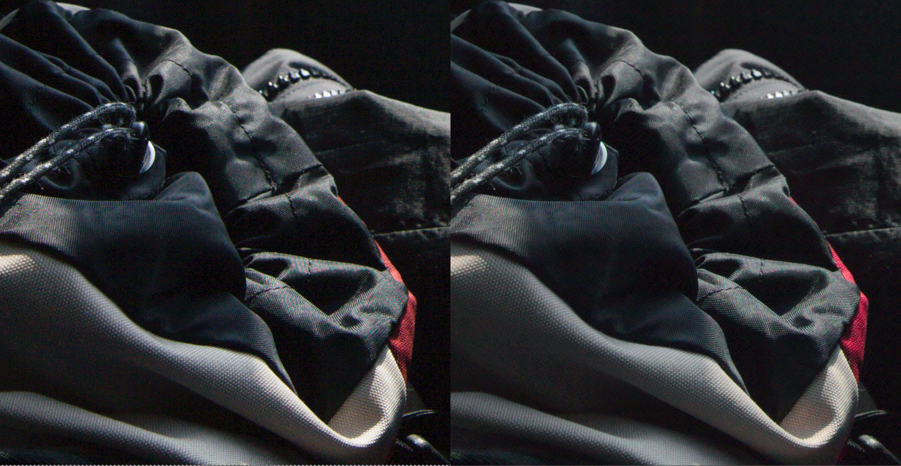

Esempio al volo su un vecchio file, già usato in passato.
ACR 8.7.1 a sinistra, RT 4.2.30 a destra.
Ai miei occhi, la conversione RT ha più dettagli, meno moiré e meno rumore, poi...

Ha più moiré ACR ma globalmente in questo caso mi piace di più la resa. Ma il moiré col pennello di LR/ACR non va via completamente?
