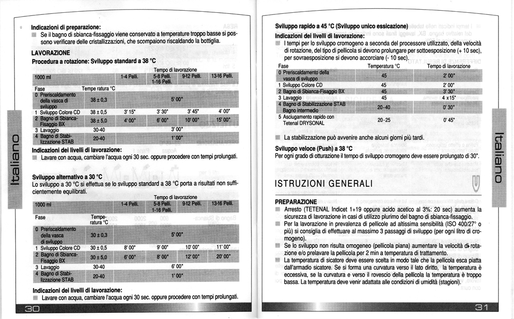

Una differenza che si trova tra i vari kit è il numero di bagni.
Nell'originale processo Kodak Flexicolor C-41, purtroppo non più prodotto in kit di piccole dimensioni adatti ad uso amatoriale, c'è un bagno di sbianca che segue immediatamente lo sviluppo e poi un lavaggio in acqua, seguito dal fissaggio, nuovo lavaggio ed infine stabilizzatore.
Sotto questo aspetto, il Kit X-Press Fuji Hunt che ho acquistato, è assolutamente identico al Kodak originale.
Credo che i kit Tetenal e forse anche altri, siano invece del tipo semplificato, che unisce sbianca a fisaggio in un unico bagno di "Bleachfix" appunto.
E quindi la procedura è: sviluppo, breve bagno di arresto (che non c'è nel Kodak e nel Fuji), poi bagno Bleachfix , lavaggio ed infine stabilizzante.
Sui Forum americani si leggono notizie e pareri contradditori circa la bontà di riunire insieme i due bagni.
Io userò il Fuji che è tradizionale. Anche se un pò più lungo, ho idea che garantisca risultati più costanti e sicuri. Però è tutto da vedere.

Luciano, nel Kit che ho acquistato da Fotomatica non c'è e non è indicato nessun bagno di arresto. Si passa direttamete da sviluppo a sbianca-fix con la procedura che ho descritto (e che ho seguito tranne le variazioni sui tempi di cui parlavo, anche per il risciacquio sarebbero indicati 3').
Inviato: 23/8/2011 13:22
Re: Sviluppo in proprio dei negativi colore. Trattamento C-41
Può anche essere. Anzi, visto che hai le istruzioni Tetenal sotto mano, è certamente così.
Io ho preso le tappe dei due diversi trattamenti dai documenti PDF nel sito della Jobo QUI
Ci sono due diversi documenti, relativi al trattamento a 3 bagni (che sarebbe quello completo, originale) ed a due bagni (sbianca-fissaggio in un unico bagno), ed in quest'ultimo si parla di un arresto di 1 minuto in 3% di acido acetico, da effettuare subito dopo lo sviluppo.
Evidentemente, anche in un procedimento che dovrebbe essere quant'altri mai, fisso e standardizzato, c'è spazio invece per diverse varianti.
PS: comunque anche nel documento JOBO viene ammmesso che : "Use of stop bath is not obligatory - but is, however, hightly recommended, especially if you use the same bleachfix, with E-6 3Bath".
Inviato: 23/8/2011 14:57
Modificato da luciano su 23/8/2011 15:17:37
E' interessante quello che hai trovato, perchè io nel bianco e nero uso come intermedio l'acqua in quanto con i vapori di ac. acetico non vado d'accordo, tra l'altro sono convinto che questo permette un passaggio più soft tra l'ambiente basico dello sviluppo e quello acido del fissaggio (o dello stop acido).
Ora nel kit che ho, come dicevo, non è previsto stop o risciacquo intermedio fra sviluppo e sbianca, però secondo me preserverebbe meglio la sbianca evitare un inquinamento massiccio interponendo un breve risciacquo con acqua, ed è quello che proverò. Se prevedono l'uso dell'ac. acetico è con lo scopo di neutralizzare la basicità dello sviluppo, cosa che io farò con semplice acqua che non blocca istantaneamente lo sviluppo, ma ha in buona parte una funzione analoga.
Inviato: 23/8/2011 15:10
Caro Luciano, il tuo campanello di allarme è stato utile, siccome l'acido acetico sta a me come il DDT sta alla zanzara anofele, avevo istintivamente escluso dai miei orizzonti il prenderlo in considerazione (dovrei informarmi se l'arresto Indicet citato lo contiene o no).
Nel libretto alla voce Istruzioni Generali viene consigliato come opzionale (non c'è nella confezione).
Dicono infatti che evita l'inquinamento della sbianca come paventavo. Io seguirò comunque l'idea che esprimevo di interporre un breve risciacquo con acqua.
