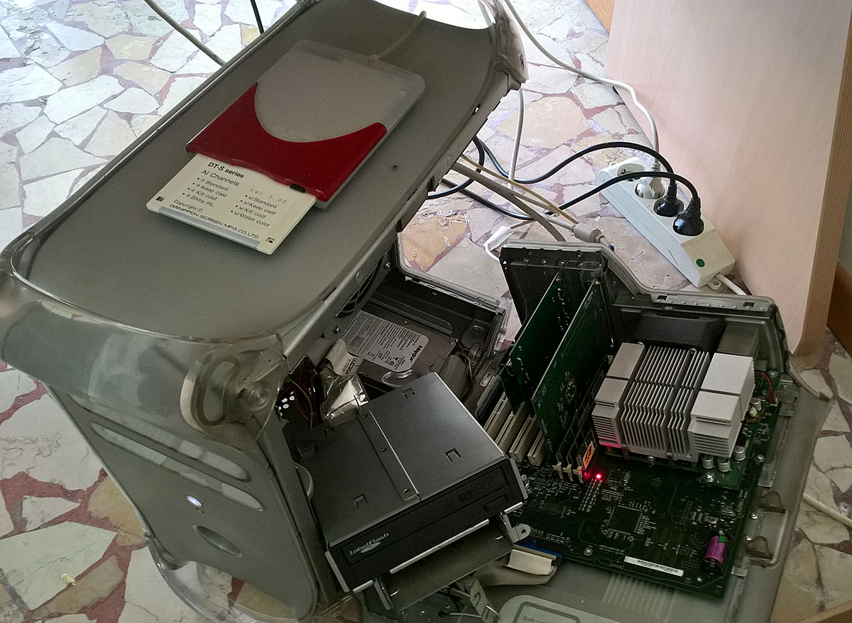

Buongiorno a tutti, con un amico abbiamo acquistato a poco prezzo uno scanner a tamburo Screen 1030 AI, del quale avevo letto l'ottima guida all'installazione di Fer.
Pur avendo seguito le sue raccomandazioni, siamo arrivati ad un punto morto nell'installazione di DTS Scan: il famigerato floppy con gli AI Channels sembra non volersi installare. Il floppy resta silenzioso, i minuti passano e sembra proprio che tutto si blocchi. Gli esperti hanno qualche suggerimento?
Dello scanner ho già detto, il Mac è un G4/733 Quicksilver, il lettore di floppy è quello che vedete nella foto allegata. Scheda SCSI Adaptec-2906, che collegata ad uno scanner Polaroid funziona correttamente. System 9.2 International (in inglese).
Grazie in anticipo a chi vorrà dare una mano.

Ciao Massimiliano e benvenuto.
Purtroppo il nostro 1030 è stato diciamo "archiviato" insieme al Mac che lo comandava: non possiamo più fare prove.
Ricordo che tentare di far leggere i floppy con gli AI Channels è stato faticosissimo, purtroppo non ricordo alla fine come abbiamo risolto (so che abbiamo provato qualsiasi versione di Mac OS da 8.1 a 9.2, ma non ricordo se era per questo motivo).

Prova le immagini della loro sezione download; tieni presente che dovrai estrarle con la giusta versione di Stuffit Expander "dell'epoca" e poi scriverle su floppy (DTS Scan non è in grado di leggere direttamente le immagini, vuole i floppy fisici).
Purtroppo è passato tanto tempo e la memoria è quella che è: avendo fatto tante prove prima di "imbroccare" quella giusta, non ricordiamo più cosa ha funzionato alla fine. E' un software veramente rognoso.

Alla fine abbiamo risolto in modo trasversale: abbiamo installato tutto dai floppy su un Mac G3 beige, dove l'installazione è andata liscia senza nessun intoppo. Poi abbiamo copiato l'intera cartella nel G4 e tutto è andato per il meglio.

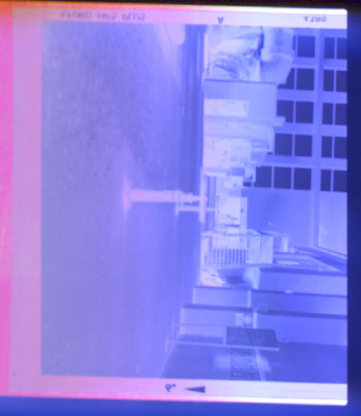

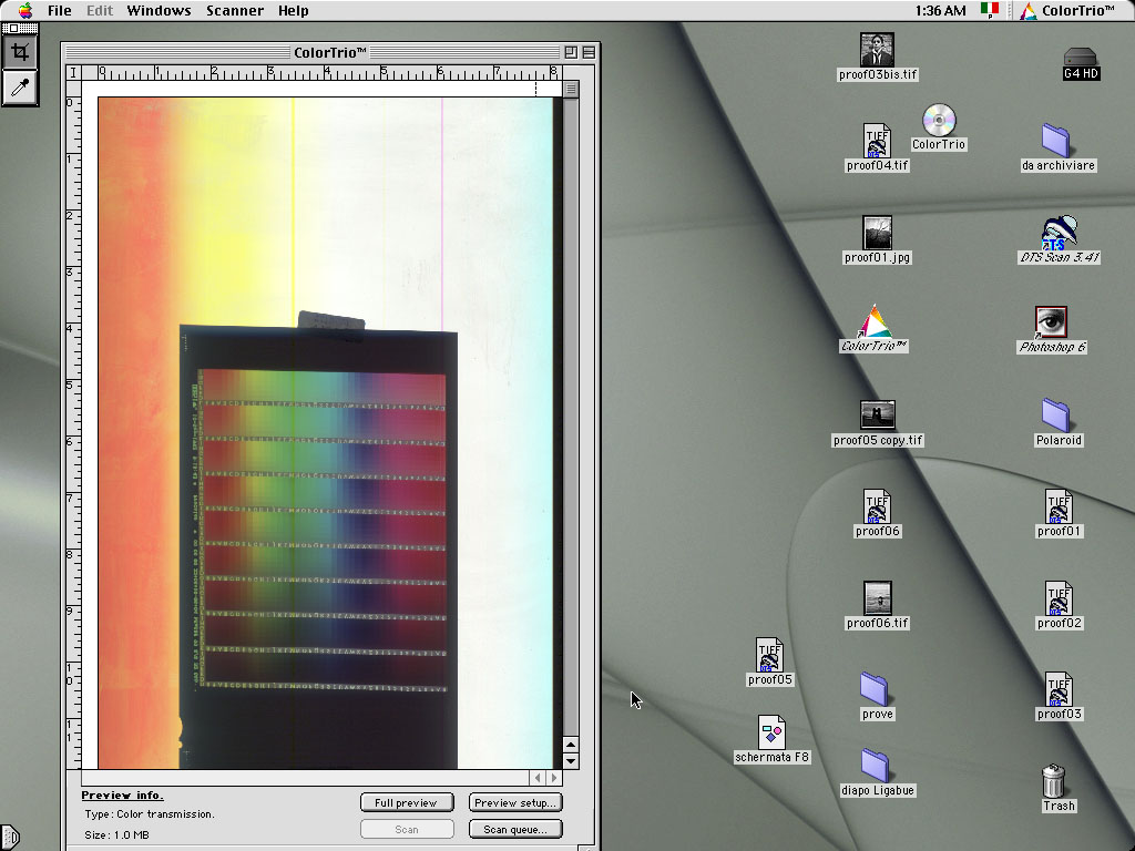

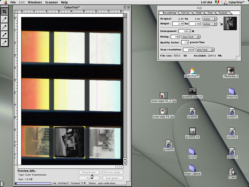

Nel frattempo ci siamo tirati in casa anche uno scanner piano, uno Scanview ScanMate F8+, ma ha dei problemi che non so affrontare (bande colorate nella scansione e deformazione dei soggetti ripresi - allego gli esempi). Qualcuno se ne intende di questi scanner danesi?
