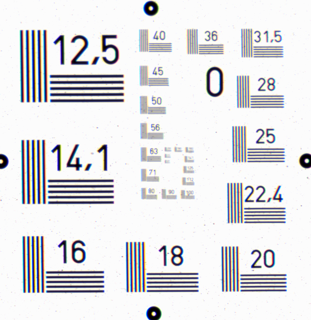

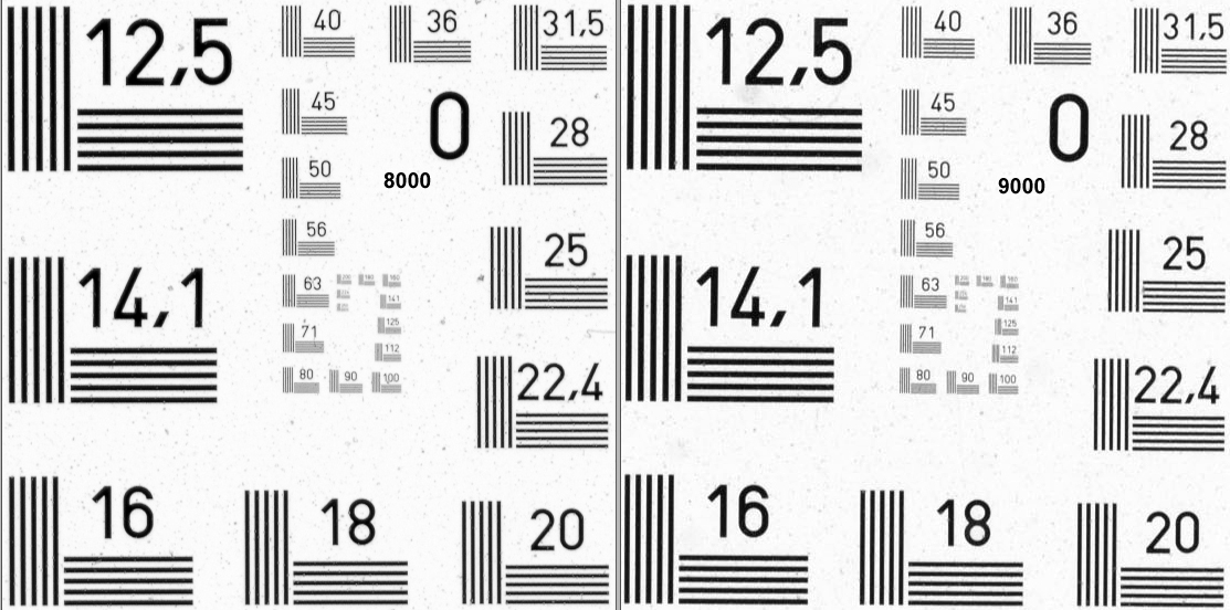

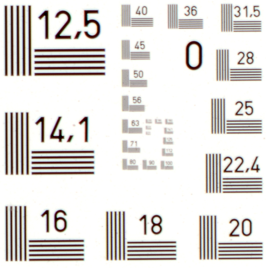

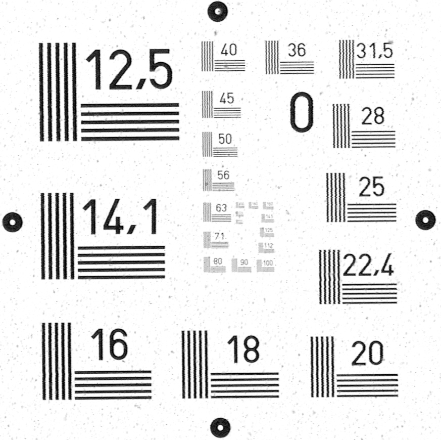

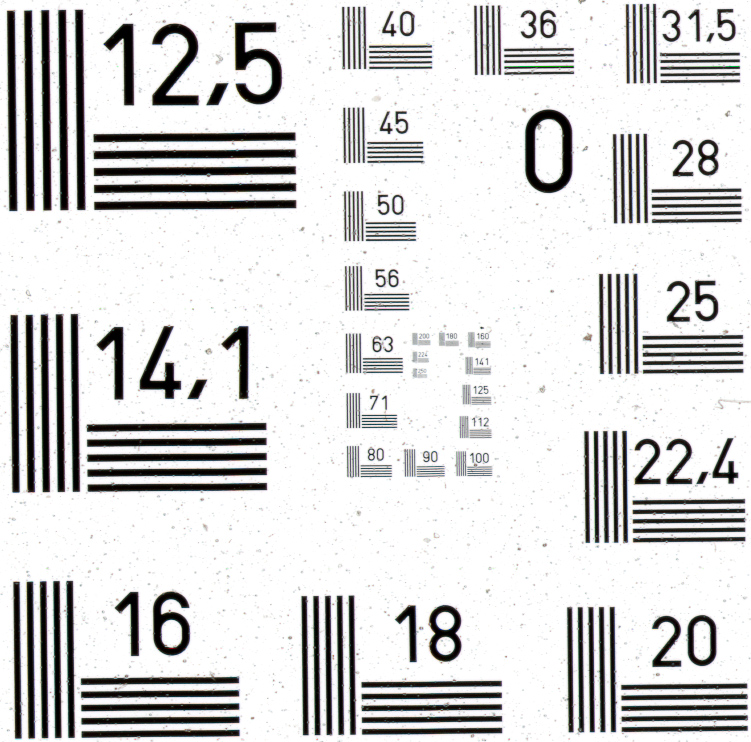

Ho pensato possa essere interessante raccogliere in questo thread un po' di scansioni della mira ottica che uso normalmente, la FSR-1T di www.danes-picta.com, per permettere a tutti di farsi direttamente un'idea dei "rapporti di forza" tra i vari modelli.
Arriva fino a 250 lp/mm (che si potrebbero vagamente tradurre con 12700 ppi), permettendo quindi di mettere alla frusta più o meno qualsiasi scanner.
Ecco la carrellata; alcune immagini vanno cliccate per ingrandirle.
jpg  Microtek120TF_FSR1_smsh.jpg (234.24 KB)

jpg  Minolta5400_FSR1-IRmed_smsh.jpg (358.87 KB)
262_53d2e2e2556bc.jpg 751X742 px
jpg  Screen1030_FSR1_OptiUSM_smsh.jpg (306.81 KB)
262_53d2e2e9c14fd.jpg 873X870 px
jpg  V700_FSR1_6400_smsh.jpg (277.69 KB)
262_53d2e2f1cf6ec.jpg 901X908 px
jpg  Nik8000_Nik9000_FSR1_smsh.jpg (344.44 KB)
262_53d2e318b7dcd.jpg 1113X552 px

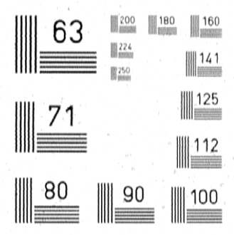

jpg  ScanMate11000_FSR1_smsh.jpg (72.50 KB)
262_53d2e329d13d0.jpg 329X330 px

l'ultima non è cliccabile.

Quelle non cliccabili sono già ingrandite al massimo.
La Minolta aveva fatto il Multi Pro che aveva un'ottima qualità, anche se non aveva la straordinaria risoluzione del 5400; purtroppo è durato poco a listino per cui anche usati non sono facili da trovare ancora "sani".
