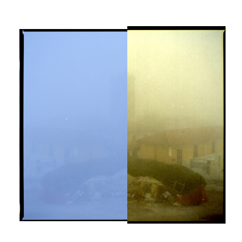

Si tratta dello stesso negativo e stesso fotogramma. L'unica differenza tra queste due immagini è che, la parte sinistra è stata digitalizzata due giorni fa mentre, quella destra, oggi.
jpg  cont.jpg (120.71 KB)
2316_4f41559f1aa5f.jpg 500X500 px
Inviato: 19/2/2012 21:03
Re: Vuescan
con le stesse impostazioni???
Inviato: 20/2/2012 10:18
Re: Vuescan
14/2/2012 10:52
Messaggi: 310
Sì, con le stesse impostazioni !
