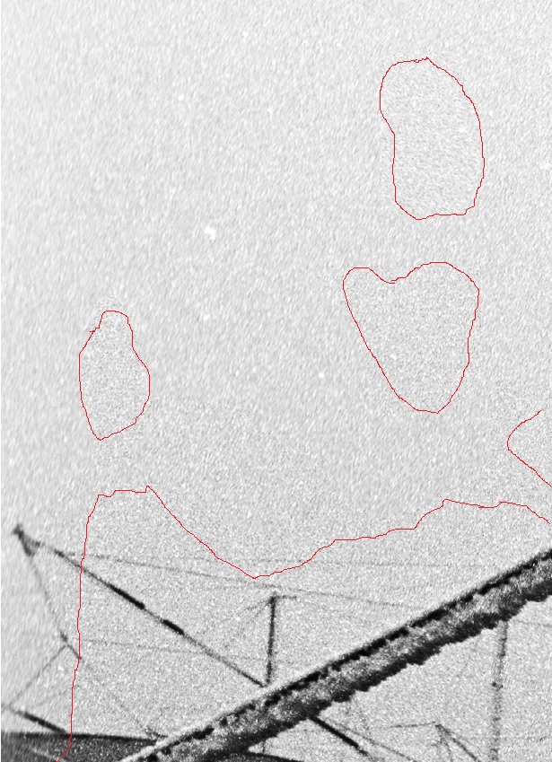

Ciao Orso,
non dovrebbe essere normale, ma gli algoritmi talvolta sono fallibili e nel caso che mostri, ha deciso di “pescare” dal livello “Fuoco 3” un pezzo che invece doveva prendere da livello “Fuoco 1”.
Se i casi sono limitati e facilmente interpretabili (come questo), con un pò di pazienza puoi risolvere con il ritocco manuale che ora ti spiego (non escludo però che esistano altri sitemi più efficaci).
Premessa:
Prima di fare il Flatten Image, nella palette Layers ci sono i livelli delle tre foto con accanto una maschera (rettangolo nero con aree bianche); quella maschera determina quali porzioni dell’immagine contribuiscono all’immagine finale (le aree bianche).
Le maschere si possono modificare, dipingendoci sopra con il nero (per escludere una porzione di immagine) o con il bianco (per includere una porzione); basta cliccare sulla maschera e poi dipingere con il pennello ed il colore scelto sull’immagine per vederne l’effetto.
Istruzioni per il caso mostrato:
1) Seleziona lo strumento pennello ed il colore nero.
2) Clicca sulla maschera del livello “Fuoco 3” (non è sufficiente cliccare sul livello, bensì devi cliccare proprio sulla maschera).
3) VAai sull’immagine e dipingi nella zona più sfocata evidenziata in “Mergiata”; così facendo stai escludendo il “contributo” di “Fuoco 3” (che è sfocato in quela porzione) all’immagine finale. Dovrebbe formarsi un buco, perchè nessun altro livello sta “contribuendo” per quella zona.
4) Seleziona il colore bianco per il pennello, clicca sulla maschera del livello “Fuoco 1” (che invece in quella porzione è ben a fuoco) e torna a dipingere sull’immagine dove si è creato il buco.
Così facendo dovresti aver sostituito il livello che contribuisce a quella porzione di immagine, pescando dal livello giusto.
Ripeto, vale la pena farlo solo se il problema è limitato e particolarmente visibile.

Ho provato, ed è veramente lunga per me, come giustamente suggerisci è da fare in casi estremi.
Tra l'altro ho provato a rifare la "mergiata" di prima partendo dalle stesse 3 scansioni, e l'angolo incriminato stavolta è a posto, mentre in altre zone il difetto permane.
Ho fatto varie prove, ed ho notato che il difetto è visibile soprattutto lungo i bordi, e in zone interne uniformi, cioè senza dettagli. Ovviamente in queste ultime la cosa non è grave... a meno che contengano qualche raro dettaglio che anche lui risulterà sfocato (vedi la sommità dei pilastrini nell'esempio sotto).
Dato che le mie conoscenze di inglese sono simili a quelle di informatica, ho tradotto "Flatten Image" in "Unisci Livelli" (ho PS in italiano) prima di salvare. Per cui mi trovo sì dei file unici, ma che pesano sui 120 K.
Se li riapro e li trasformo in "File Unico", poi li risalvo, mi ritrovo dei file sui 40 K come le normali scansioni BN. Sembrano identici... non perdo nulla a fare questo passaggio?
Cos'ha in più l'immagine salvata come "Unisci Livelli" rispetto a quella salvata come "File Unico", visto che pesa il triplo?

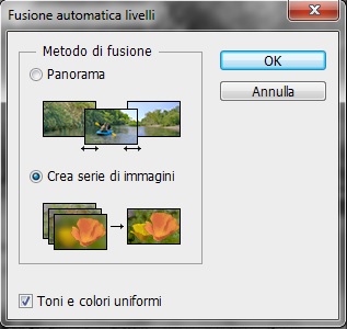

Ho un ultimo dubbio.
Nella finestra che si apre al punto 8) della tua spiegazione, c'è una spunta su "Toni e colori uniformi", che io lascio, in quanto suppongo interessi solo le panoramiche. Devo forse toglierla?

anch'io lascio la spunta su "Toni e colori uniformi" e non credo abbia affetti sul tipo di difetto che riscontri; comunque puoi fare una prova per verificare se cambia qualcosa.

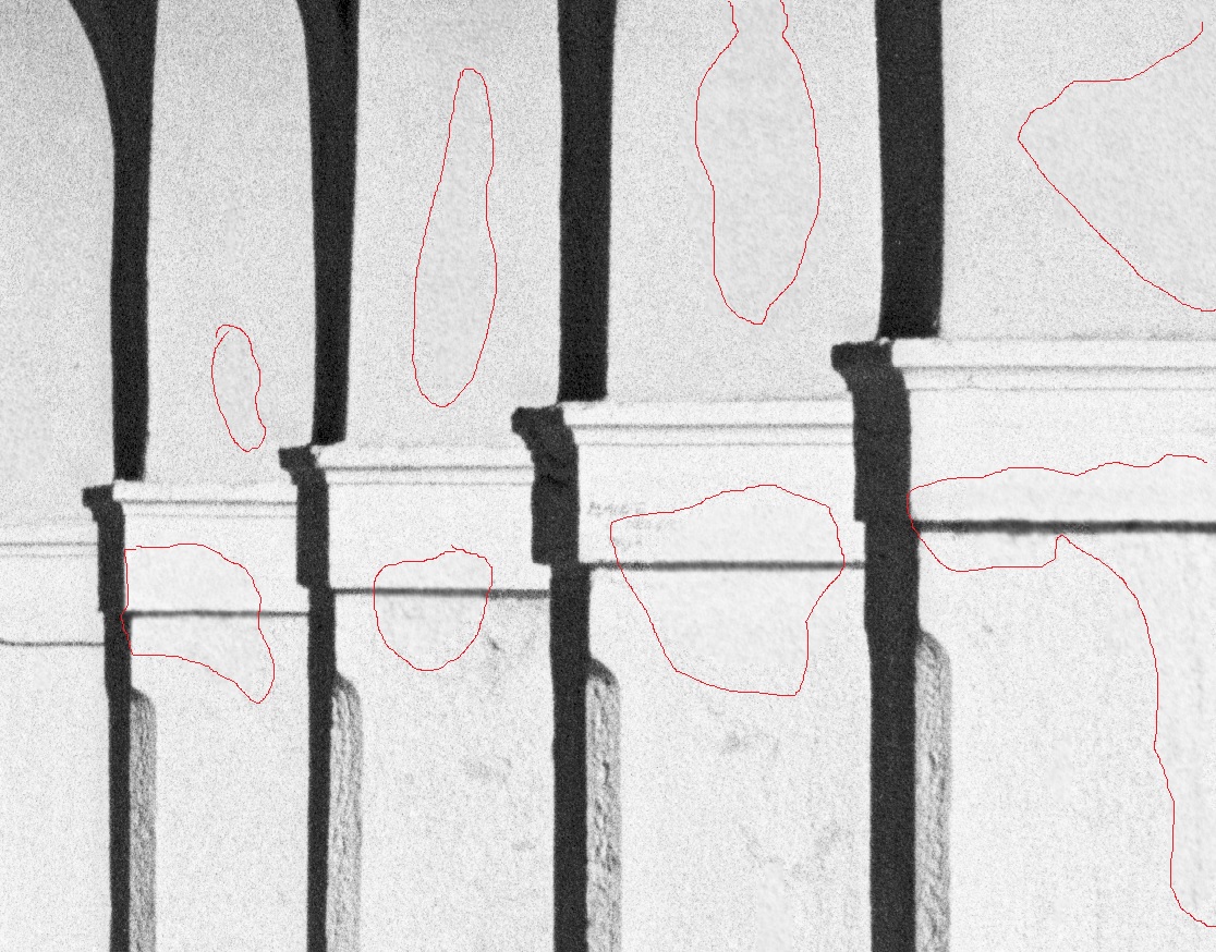

In due ore scarse sono riuscito a mandarti con Wetransfer 3 file per un totale di circa 121 mega. (questo è quello che riesce a fare da me ciò che io pago per Internet Veloce...)
Sono 3 diverse scansioni di un disgraziatissimo fotogramma con 3 punti diversi di messa a fuoco.
Consapevole di questa lentezza, avevo provato a fare dei crop, ma se li salvo coi livelli, durante la fusione mi ricostruisce tutta l'immagine con notevoli artefatti.
Se invece li salvo come copia senza livelli, rimane solo il crop e la fusione funziona bene. Bòh...
Allego un crop di ciò che viene fuori con CS6. Mi basterebbe vedere lo stesso crop di ciò che viene fuori con la tua versione più aggiornata.

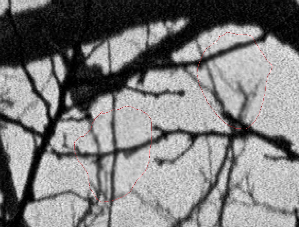

Devo rettificare. Anche in zone ricche di dettagli fa pasticci. Non so se continuare a utilizzarlo...

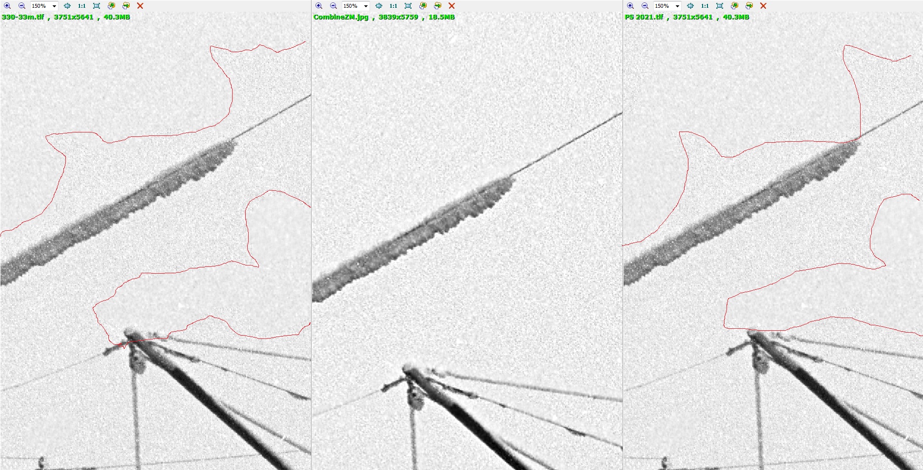

Ringrazio ancora una volta Fabio, che nonostante gli impegni di lavoro è riuscito a fare il Focus Stacking coi 3 file che gli ho inviato, sia col programma free CombineZM che con l'ultima versione di PS.
Allego un confronto tra il mio CS6 e i due di Fabio.
Tra CS6 e l'ultima versione di PS non c'è alcuna differenza, le "isole" coincidono perfettamente, e i bordi soffrono allo stesso modo. Direi che l'algoritmo è rimasto lo stesso.
CombineZM praticamente non crea queste isole, o forse le fa molto più piccole, e ai bordi soffre un po' meno. Purtroppo, come mi ha anche fatto notare Fabio via mail, in alcuni casi i bordi dei particolari della foto risultano mal definiti.
L'unica cosa che mi viene ancora in mente di provare, è di fare 6 o 7 scansioni su punti di messa a fuoco diversi (anziché le 3 che ho fatto finora) e vedere se le cose migliorano. Certo che i tempi aumentano...
Se qualcuno ha qualche esperienza positiva con qualche altro programma di Focus Stacking, lo segnali pure.

Ci sarebbe anche Helicon Focus (a pagamento e neanche economico) che fa questo mestiere, ma io non ce l'ho e non mi pare si possa provare in versione trial.
Ho provato ad impostare "Reposition" anzichè "Auto" al passaggio 4.a, e mi sembra che vengano fuori meno magagne; non so se c'è un razionale dietro o se è frutto del caso.
Magari prova anche tu, col tuo occhio ormai allenato, e su più immagini, a valutare eventuali differenze significative.
Inviato: 19/11/2020 23:24
Re: Consigli per scansioni con Nikon Coolscan 5000 ED
Messaggi: 1048
Ho provato con "Riposiziona", ed effettivamente in alcuni casi (ma non sempre) le cose migliorano. Ad esempio, nella penultima immagine che ho postato, Crop3.jpg, le 2 isole sfocate spariscono.
Mi sembra che i risultati con meno pasticci si ottengano con 2 sole scansioni, e non con 3.
E' nel creare le maschere che fa grossi casini.
Una pellicola è incurvata, mai stropicciata. Quindi non è possibile che in zone molto vicine si trovino "isole" con messa a fuoco molto distante.
Queste isole, che crea arbitrariamente, se presenti in zone con dettagli appaiono come artefatti fastidiosi.
Va bene, mi ero illuso di poter sopperire alla limitata pdc dello scanner...
