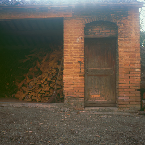

Buona sera a tutti, ho scattato questa foto in contro luce con una super ikonta 532/16 con ottica tessar. Il riflesso sopra il tetto secondo voi è normale che ci sia? Scusate la domanda banale ma ho ritrovato questa vecchia macchina di mio nonno ed ho scattato un solo rullino.
Grazie.

di sicuro la mancanza del trattamento antiriflesso, di cui sicuramente le tue lenti sono sprovviste, è la causa di quei fastidiosi aloni.
tuttavia fanno parte del carattere e della singolarità dell'apparecchio...

Hai una macchina molto bella, la Super Ikonta, con telemetro, che ha anche una discreta quotazione. Io ho avuto fino a pochi giorni fa una Ikonta 321/16 che è identica ma senza telemetro, con il Tessar che hai tu. L'ho venduta perchè ho fatto altri acquisti, ma sono macchine meravigliose. Se guardi sul mio indirizzo Flickr che compare sotto al post, c'è un set con alcune foto fatte con il Tessar non trattato.
Se è quello che dico io senza trattamento è d'obbligo il paraluce, (puoi fartelo anche di cartone o come vuoi tu). Io direi però che ha anche bisogno di una pulita alle lenti (superfici interne ed esterne intendo).
A meno che questo problema non compaia più o meno su tutte le foto, nel tal caso potresti avere una infiltrazione di luce dal soffietto.

Grazie mille RolleiPino per la risposta dettagliata, la voglia di provare queste macchine mi è venuta proprio guardando i tuoi set su flickr. L'alone non compare in tutte le foto, quindi credo sia sufficiente un paraluce, per quanto riguarda una pulizia generale ero comunque intenzionato a farla, ma quanto può venire a costare? Grazie.

Non saprei Andrea di solito me la faccio da me su vecchie ottiche che non abbiano l'otturatore incorporato. Comunque potresti fare una telefonata all'unico che conosco che è a Milano ed è specializzato in macchine d'epoca (ma soprattutto Rolleiflex) ed è Giussani, ce ne sono anche altri che non conosco personalmente:
