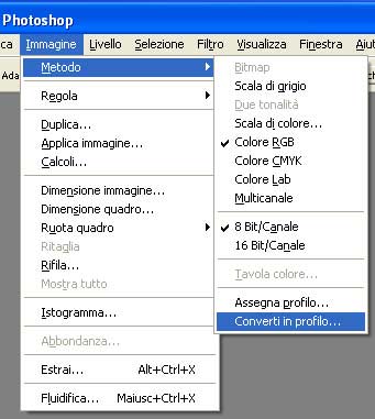

Questo significa che quando dobbiamo ottimizzare una immagine per la visualizzazione sul web, la prima cosa che dobbiamo fare è convertire il profilo colore dell'immagine, che di solito è Adobe RGB (1998), nel profilo sRGB.
Come si fa? E' semplicissimo.
Si va su Immagine/Metodo/Converti in profilo (fig.1).
Fig.1

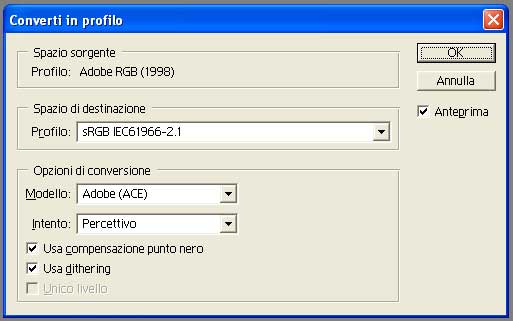

A questo punto comparirà una finestra in cui è possibile verificare lo spazio sorgente e scegliere il profilo di destinazione, nel nostro caso sRGB (fig.2).
Fig.2
Consiglio di attivare le opzioni di conversione (Modello, Intento, Compensazione punto nero, Dithering) così come le vedete visualizzate nel riquadro.
A questo punto avremo una immagine convertita in sRGB e quindi tutti i browser, dal momento che utilizzano sRGB come profilo colore predefinito, la dovrebbero visualizzare esattamente come la stiamo visualizzando noi sullo schermo.

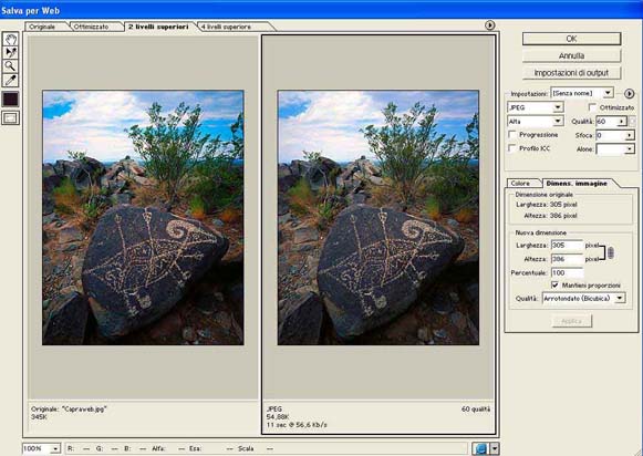

Per accedere a questa funzione bisogna andare su File/Salva per il web ed immediatamente si aprirà questa schermata (fig.3)
Fig.3
Al centro vedrete due immagini: quella di sinistra è l'immagine originale così come è visualizzata in Photoshop, quella di destra è l'immagine ottimizzata per il web dopo la conversione in jpg.

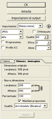

Li troviamo sulla destra della schermata (fig.5).
Fig.5
Le due opzioni che ci interessano maggiormente sono: la possibilità di decidere la qualità della compressione jpeg (da Bassa a Massima), e quella di modificare la dimensione in pixel dell'immagine (e se decidete di ridurla ulteriormente consiglio di applicare nuovamente la Maschera di Contrasto  in Photoshop).
Come ho già detto ogni volta che modifichiamo uno di questi parametri, possiamo verificare immediatamente l'effetto ottenuto e, grazie alla visualizzazione quadripartita dello schermo, possiamo effettuare tutta una serie di valutazione comparative fino al raggiungimento del risultato voluto.
Consiglio di lasciare disattivate le caselle Ottimizzato (che non è altro che una ulteriore ottimizzazione rispetto a quella già applicata automaticamente) e Progressione (che fornisce istruzioni al browser affinchè visualizzi progressivamente l'immagine senza aspettare il caricamento completo), perchè aumentano solo la dimensione del file dell'immagine senza apportare reali benefici.
ICC è invece utilizzato principalmente per gli utenti Macintosh, dal momento che Internet Explorer per Macintosh riconosce il profilo incorporato delle immagini jpeg e applica Colorsync per convertire il profilo colore dell'immagine nel profilo colore del monitor, ricavandolo dal Pannello di Controllo di Colorsync.
E' inutile che vi dica che l'obbiettivo primario è quello di trovare un equilibrio ideale tra la qualità di compressione, la dimensione del file ed il conseguente tempo di caricamento.

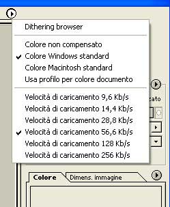

Ovviamente è possibile modificare anche la velocità di caricamento e verificare come cambiano conseguentemente i tempi di visualizzazione dell'immagine (fig.7).
Fig.7
Questa finestra consente anche di simulare la gestione dei colori in relazione ai differenti sistemi operativi, però se abbiamo effettuato correttamente in Photoshop la conversione dello spazio colore di lavoro nel profilo sRGB, non dovrebbero esserci differenze tra l'immagine originale e l'immagine ottimizzata.
