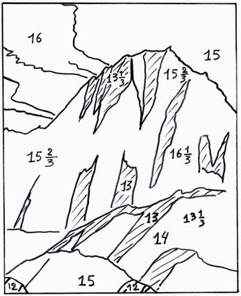

- Per prima cosa misurate, o con l'esposimetro della macchina o con uno esterno, l'area più scura e quella più chiara della scena. Utilizzare un esposimetro spot vi faciliterà il compito.
- In secondo luogo calcolate la differenza in stop tra le due aree. Ad esempio, se le ombre danno f/2.8 a 1/60 di secondo, e le alte luci f/16 a 1/60, avrete un intervallo di 5 stop come contrasto della scena di fronte a voi. Tenere costante il valore di diaframma o la velocità dell'otturatore nelle due misurazioni renderà più semplice questo calcolo. In questo esempio ho mantenuto la velocità costante su 1/60, facendo variare il valore di apertura.

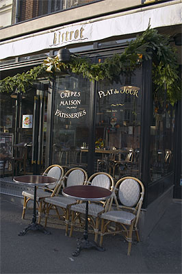

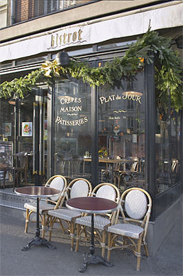

Bistrot a Parigi
Canon 300D con 18-55 dedicato
Queste tre fotografie mostrano un perfetto esempio di sandwich digitale. Avevo scattato un'unica foto di questa scena a Parigi. Convertendola dal RAW mi sono reso conto che non era possibile avere contemporaneamente dettagli sia nelle luci che nelle ombre in un'unica immagine. Per cui ho deciso di effettuare due conversioni, una per rendere le luci, l'altra per le ombre. Ho poi composto i due files con Photoshop. Questa tecnica richiede solo qualche minuto e funziona molto bene. Inoltre è praticamente invisibile per mezzo della regolazione delle dimensioni del pennello e delle aree da asportare. La terza fotografia, sul lato destro, mostra il risultato finale.

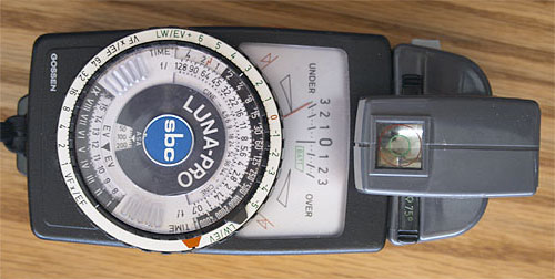

A - Gossen Luna Pro esposimetro analogico con aggiuntivo spot.
Adopero questo strumento dal 1980. L'aggiuntivo spot gli consente un angolo di misurazione di 7.5 oppure 14 gradi. Lo utilizzo praticamente sempre con l'angolo di 7.5 gradi. L'ago fornisce la misura portandolo sullo zero al centro sopra il disco selettore. Misurando una zona di alte luci, facendola coincidere con la cifra "2" sul lato destro della scala, e misurando successivamente le ombre, saprete immediatamente se la pellicola è in grado di gestire la gamma di contrasto della scena, essendo +2 stop il massimo che molte pelllicole diapositive sono in grado di registrare senza arrivare a bruciare le alte luci. Il disco selettore fornisce tutte le combinazioni tempo/diaframma per la misura fatta, così come il posizionamento all'interno del sistema zonale.

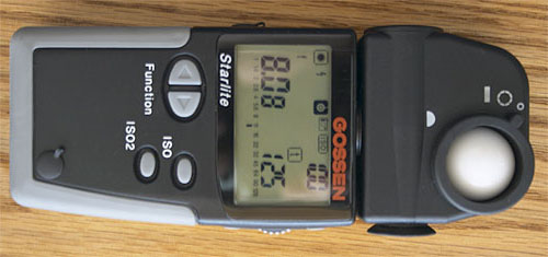

B- Gossen LunaStar esposimetro digitale
Lo considero come la versione digitale del Luna Pro. Ha il vantaggio di consentire angoli di 1 e di 5 gradi, la misurazione flash, la misurazione della luce incidente e altro. Potete misurare diverse aree della scena e l'esposimetro calcolerà la media. E' molto accurato, ma secondo me non offre un riscontro visivo efficace quanto l'analogico. Strumenti digitali con funzionalità simili a questo sono prodotti da altri costruttori quali Sekonic, Minolta, etc.

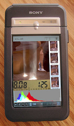

Un certo numero di PDA (Personal Digital Assistant), come il Sony Clié NZ 90, hanno in dotazione un obiettivo per realizzare immagini in bassa risoluzione. Se un PDA come questo fosse capace di visualizzare un istogramma delle immagini riprese, e venisse accessoriato con un esposimetro spot da 1 grado, si otterrebbe uno strumento di misurazione mai visto prima.
L'immagine sopra è relativa all'obiettivo del Sony Clié NZ90
Combinando un esposimetro spot digitale con un palmare munito di una lente zoom in miniatura si otterrebbe un esposimetro spot che può fare una fotografia, con movimenti dello zoom in modo da ottenere composizioni e tagli diversi, misurare la scena come una fotocamera digitale, fare letture spot di aree specifiche e mostrare l'istogramma risultante su uno schermo da PDA. L'istogramma visualizzato su questo esposimetro-PDA sarebbe del tipo a tre colori in modo da fornire informazioni affidabili su ciascuno dei tre canali. L'area del display sarebbe all'incirca 5x7.5 cm, molto più grande del display di qualunque attuale fotocamera digitale. Le letture spot di ciascuna area sarebbero riportate e fornirebbero l'indicazione degli EV e delle combinazioni tempo/diaframma. Le aree sotto e sovraesposte lampeggerebbero così come avviene di solito sulle macchine digitali.
Le capacità di processamento e di memorizzazione tipiche di un palmare renderebbero anche possibile il salvataggio delle immagini e di letture spot e istogrammi collegati per un utilizzo successivo. Questi dati potrebbero essere consultati tramite un software specifico, indipendente dai browser, convertitori RAW o software di fotoritocco che adoperiamo correntemente. Tale programma potrebbe inoltre essere in grado di stampare un dato istogramma e le letture spot associate. Potremmo anche combinare queste funzionalità con un sistema GPS ed associare le coordinate GPS di ogni immagine.
Ecco un montaggio che mostra come apparirebbe uno strumento come quello descritto. Avrebbe le dimensioni di un palmare, quindi più piccolo di una fotocamera digitale come la 300D e non molto più grande degli esposimetri spot attualmente sul mercato.

B - Misurate i valori rilevanti di una scena e riportate ciascun valore su uno schizzo della scena.
Quando ho iniziato a lavorare con la mia prima view camera, nel 1983, prendevo degli schizzi di ciascuna scena fotografata utilizzando carta velina appoggiata sul vetro smerigliato della macchina. Facevo un disegno di ogni fotografia ricalcando i contorni degli elementi compositivi. Poi, con uno spot Pentax a 1 grado, prendevo le letture di tutti i valori significativi della scena e li riportavo sul disegno. Confrontando ogni stampa con lo schizzo fatto ho imparato molto su come la luce viene registrata dalla pellicola e come viene poi resa nei valori di chiaroscuro sulla stampa finale.
Questo esercizio vuole darvi la stessa conoscenza. Se utilizzate una 35mm, o una medio formato, non potrete fare il rilievo dal vetro smerigliato. Comunque non è importante la qualità del vostro disegno. E' importante che delineiate grossomodo le sagome degli oggetti nella scena e che riportiate i valori esposimetrici di ciascuna area.
Qui sotto potete vedere uno degli schizzi che presi nel 1983 accanto all'immagine corrispondente. La foto fu presa su pellicola bianconero Polaroid 52. L'utilizzo della Polaroid mi consentiva di confrontare la scena davanti a me con la fotografia di questa scena e verificare in che modo i valori esposimetrici venivano tradotti in sfumature di nero, bianco o grigio sulla fotografia.
I contorni delle figure nella scena furono tracciati sul vetro smerigliato della mia Arca Swiss monorotaia. I dati esposimetrici vennero riportati come valori di EV perché questo era il formato adottato dall'esposimetro spot Pentax che utilizzavo all'epoca. Tali valori non sono direttamente collegati a una determinata coppia tempo/diaframma. Piuttosto sono valori assoluti che indicano il livello di luminosità. Per poter essere utilizzati, vi occorrerà un esposimetro che traduca il valore nelle regolazioni di tempo e diaframma in funzione della sensibilità della pellicola. I valori EV sono adottati da alcuni costruttori di fotocamere. Ad esempio vengono forniti dagli esposimetri Hasselblad e sono presenti sugli obiettivi Hasselblad.
Non dovete usare per forza i valori EV. Potete anche segnare le coppie tempo/diaframma sul vostro disegno. Assicuratevi però di usare o un valore di otturatore o uno di diaframma costante nella notazione. Così facendo vi resterà più facile andare poi a calcolare la gamma dinamica complessiva.
Bridge Mountain, Zion National Park, Utah
Arca Swiss 4x5 view camera monorotaia, Rodenstock 210mm, Polaroid Type 52 pellicola B/N
Questo è uno degli schizzi che feci nel 1983 usando carta da ricalco appoggiata sul vetro smerigliato della mia Arca Swiss. Accanto c'è la fotografia corrispondente. Riportai i contorni delle forme principali nella scena, misurai la luce nei vari punti con lo spot Pentax e riportai i valori EV sul disegno. Tali valori sono pratici perché ne basta uno solo per poi poter ricavare le coppie tempo/diaframma. Inoltre occupano meno spazio sul disegno. Realizzai disegni simili per oltre 100 fotografie 4x5" durante il mio giro di sei mesi nel sudovest USA.
