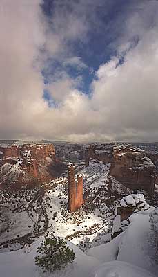

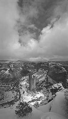

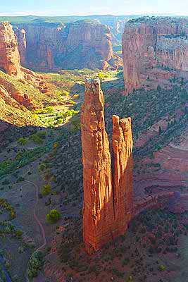

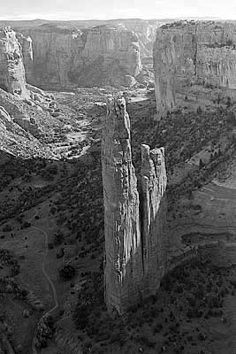

Tempesta di neve a Spiderock
La fotografia a colori originale è a sinistra. La versione in bianconero è stata realizzata con Photoshop. Ho pensato che mi sarebbe piaciuta di più visto che c'è così poco colore in quella originale. Di fatto non l'ho mai stampata. E' risultato che quel minimo di colore è essenziale per l'immagine. Toglietelo, e perderà la sua qualità distintiva

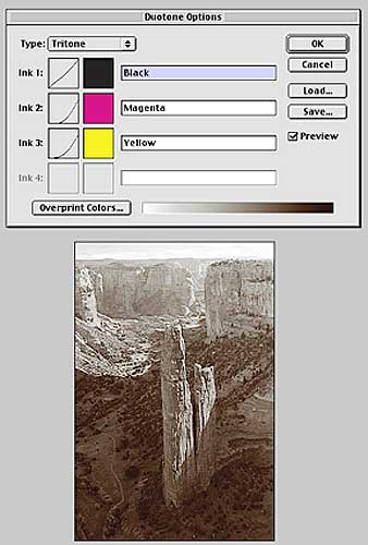

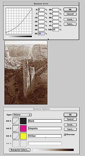

Vi incoraggio anche ad esplorare le alternative al bianconero puro offerte da Photoshop. In particolare le immagini a due, tre e quattro toni. Sono immagini in cui una tonalità di inchiostro è utilizzata per creare un viraggio nel colore. Nel bianconero viene utilizzato solo l'inchiostro nero, sia puro che in combinazione con differenti gradazioni di nero chiaro. Nelle stampe a più toni, il grigio medio può essere sostituito dal magenta e il bianco dal giallo, dando luogo a un 'immagine seppia. In una stampa a due toni, vengono utilizzati due colori, per le stampe a tre toni ne viene aggiunto un terzo e un quarto per quelle a quattro toni. Le combinazioni sono infinite e aperte a un vasto campo di sperimentazioni a fini creativi. Quest'area vale sicuramente la pena di esplorarla se ne avete l'inclinazione. Photoshop mette a disposizione un insieme di curve con combinazioni predefinite a due, tre e quattro toni. Potete modificare a vostro piacimento tali curve e creare un vostro set di curve personalizzato.
La tonalità seppia è soltanto una tra le tante possibilità.
Tre tonalità con Photoshop
Queste sono le regolazioni che ho impostato per creare l'immagine seppia nell'Esercizio #2 che trovate alla fine dell'articolo.

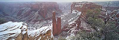

Panorama con tempesta di neve a Spiderock
Anche qui l'immagine originale è una diapositiva a colori. Ho creato la versione bianconero unicamente come esempio per questo articolo. Mentre l'immagine a colori è ora un panorama di 5 piedi esposto a casa mia, non ho invece nessuna intenzione di stampare la versione bianconero. Ciò nondimeno il confronto tra le due è utile.

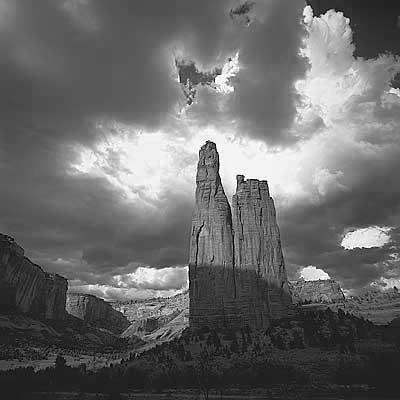

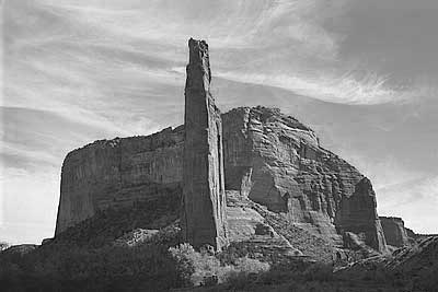

Fine di una tempesta invernale a Spiderock
La versione originale è una diapositiva a colori. L'ho trasformata in un file bianconero in Photoshop. Dopo aver fotografato per anni in bianconero, ho sempre più difficoltà nell'ottenere la stessa soddisfazione estetica nel bianconero come nel colore. In questo caso non ho mai stampato la versione in bianco e nero.

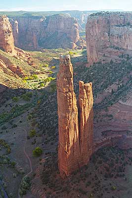

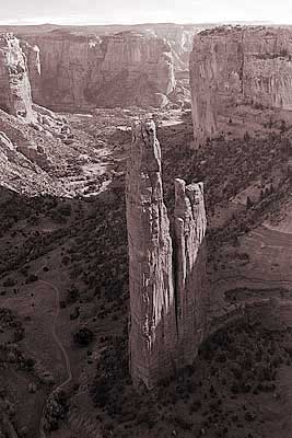

Partendo da una immagine specifica, create quante più variazioni potete, a colori, in bianco e nero e seppia. Con la pellicola, scannerizzate l'originale a colori e trasformatelo per prima cosa in una immagine bianconero e una seppia. Se usate la pellicola bianconero, create diverse variazioni seppia aggiungendo piu' o meno marrone alla stampa. Esplorate le possibilità offerte dalla conversione a due, tre e quattro tonalità. I dettagli del processo di conversione a due, tre e quattro tonalità esulano dall'ambito di questo articolo, ma il manuale di Photoshop fornisce tutte le informazioni a riguardo. Infine, tornando al vostro file a colori, create diverse variazioni con diversi livelli di saturazione. Provate con una imagine molto satura e stabilite fino a dove vi potete spingere senza farla diventare sovrasatura. Provate anche con una immagine desaturata e di nuovo vedete fino a dove potete spingervi prima che diventi un'immagine bianconero. Salvate ciascuna versione, stampatele 13x18 o qualcosa del genere e confrontate le stampe. Decidete quale vi piace di più e quale di meno. Non c'è limite al numero di variazioni che potrete realizzare. Notate anche quanto alcune versioni risultino così simili tra di loro da non presentare differenze significative.
Spiderock all’alba in primavera
Sei variazioni da un originale diapositiva a colori. L'originale è in alto a sinistra. Le altre 5 imagini sono variazioni create in Photoshop incrementando o decrementando la saturazione, creando una immagine coi toni di grigio, e due immagini seppia a tre tonalità. Sono possibili infinite altre variazioni.
