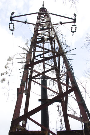

Chiariamo con un esempio: in figura 1 è riportata un’immagine con alto contrasto fra luci ed ombre, resa così come siamo portati a “vederla” con i nostri occhi. E’una situazione ideale dove sia i dettagli nelle zone scure che nelle zone chiare sono perfettamente leggibili.

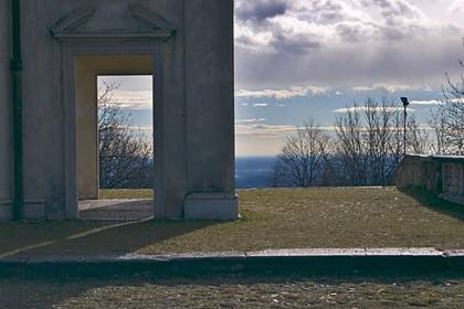

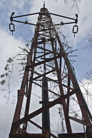

Poiché la pellicola o il sensore non hanno una latitudine di posa così ampia ecco cosa otterremo esponendo per le luci (figura 2) e per le ombre (figura 3).

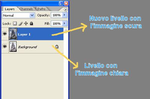

I passaggi iniziali sono comuni al metodo 1 visto prima: ossia si copia l’immagine esposta per le ombre e la si incolla sull’immagine esposta per le luci, fino ad avere la situazione mostrata in figura 5: background layer (immagine scura) + layer 1 (immagine chiara).
   Fig.6
Bisogna a questo punto aggiungere una maschera di livello. Si usa l’icona cerchiata in rosso in figura 6, ed appare il simbolo, un rettangolo biaco, nella paletta dei livelli su Layer1 (in verde in figura 6)

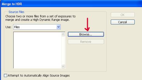

Quando selezioniamo questo tool appare la maschera di figura 7.
 Fig. 7
Il bottone “browse” ci permette di andare a cercare e selezionare sul nostro PC le immagini da miscelare. Le immagini devono tassativamente avere le stesse dimensioni,  essere preferibilmente in formato TIFF o psd e non devono avere subito modifiche di luminosità, contrasto o esposizione rispetto al momento dello scatto, perché il programma si basa sui dati EXIF (ossia le informazioni sull’esposizione che gli scatti digitali presentano associati all’immagine). Quindi se usiamo dei file RAW dobbiamo assicurarci che il nostro RAW converter non apporti alcuna modifica durante la conversione.
Selezionati i file si da l’OK ed il gioco è fatto. Non sempre però si ha un successo; il programma è schizzinosetto e se reputa la gamma dinamica degli scatti insufficiente ci avvisa della cosa e non porta a termine il lavoro. Se invece tutto funziona avremo la nostra immagine finale, che sarà sempre e comunque a 16 bit per canale, anche partendo da file a 8 bit, perché il software lavora a 16 bit/canale.

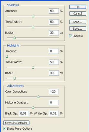

Selezionando –Image- > -Adjustments- > -Shadows/Highlights-, si apre la maschera di figura 11. A dire il vero si apre una maschera ridotta se non si seleziona la casella “Show more options” in basso.
La maschera è suddivisa in 3 zone principali:
Shadows, Highlights e Adjustments. Le prime due presentano tre cursori ciascuna chiamati Amount, Tonal Width e Radius.
Chiaramente con Shadows si regolano le zone scure dell’immagine e con Highlights le zone luminose. Vediamo a cosa servono i cursori.
Amount è la quantità di effetto che si applica alle ombre per “aprirle” o viceversa alle luci. Tonal Width rappresenta (in percentuale) il numero di toni (da 0 a 256) che saranno modificati. Se per esempio stiamo lavorando per aprire le ombre e usiamo percentuali basse, verranno interessate solo le zone più scure; con percentuali molto alte tutti i toni di scuro. Stessa cosa per le luci. Il grande vantaggio del Tonal Width è la possibilità di scegliere quali ombre (o luci) regolare, lasciando inalterate le altre, e se necessario, applicare a queste successivamente una quantità di effetto diversa a piacere.
Infine il cursore Radius.  PS analizza automaticamente i pixel che compongono l’immagine e li classifica come luci o ombre, e considera simili quelli adiacenti entro un certo raggio. Con Radium è possibile correggere l’ampiezza di tale raggio. Il raggio ideale è variabile da immagine a immagine; bisogna provare raggi diversi per trovare l’optimum. Tendenzialmente un raggio troppo grande porterà ad un effetto di schiarita delle ombre eccessivo o ad uno scurimento esagerato delle luci.
Infine la terza parte della maschera: Adjustment. Vi sono due barre: Color Correction e Midtone Contrast. E due finestre con valori percentuale (Black e White clip)
Color Correction serve per “correggere” i colori dell’immagine che dopo la regolazione di luci ed ombre potrebbero avere subito delle modifiche (shift).
Mintone Contrast  serve per regolare il contrasto dei toni medi dell’immagine e si usa per ottimizzarla dopo le regolazioni di luci ed ombre.

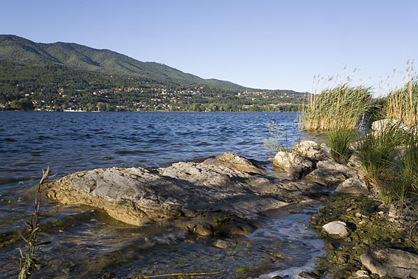

Vediamo un esempio pratico d’uso servendoci dell’immagine di figura 14.
Fig.14
Le rocce in primo piano sono colpite dal sole e spiccano molto chiare in mezzo al paesaggio.
Se voglio renderle meno luminose mi posso servire dello strumento “brucia”. Regolo l’intervallo di azione su “highlights”, ossia sulle luci, in modo tale che l’effetto scurente interesserà solo le zone luminose della zona d’applicazione; poi porto “exposure” al 30% in modo che l’effetto non sia troppo pronunciato ed infine scelgo la dimensione del pennello adatta. Ora passo il pennello “brucia” sugli scogli ed ottengo l’effetto mostrato in figura 15.
