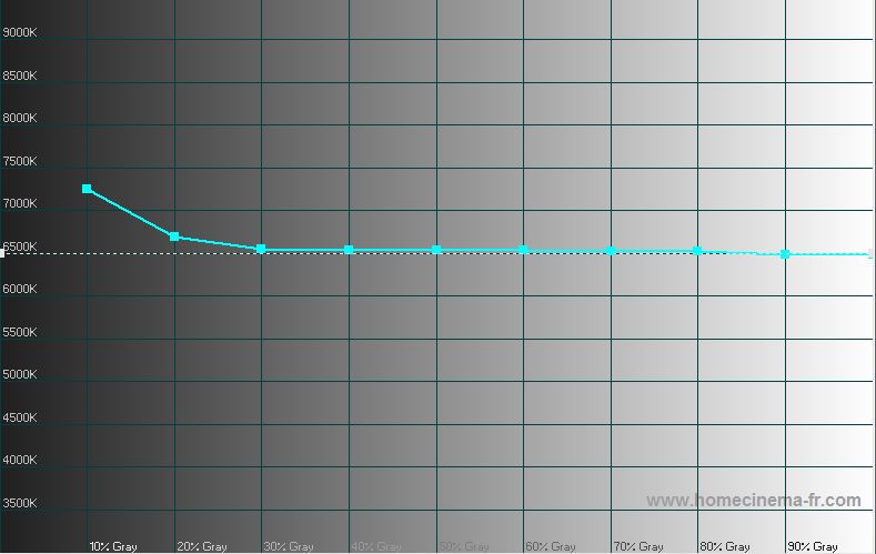

Temperatura colore al variare della luminosità
Ecco il grafico della temperatura colore ottenuta tramite i soli parametri dello schermo, prendendo come punto di bianco di riferimento i classici 6500K dello spazio colore standard sRGB:
Temperatura colore con calibrazione manuale (no LUT)
Temperatura colore al variare della luminosità; calibrazione manuale
Il risultato è ottimo: la dominante bluastra (altissima temperatura K) alle più basse luminosità è infatti normale in uno schermo LCD.

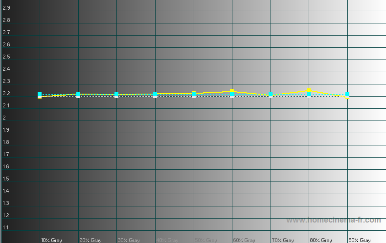

Curva Gamma al variare della luminosità
Ecco invece la curva Gamma, sempre agendo solo sui controlli manuali del monitor e senza effettuare la calibrazione tramite la scheda video:
Curva Gamma con calibrazione manuale (no LUT)
Curva Gamma al variare della luminosità; calibrazione manuale
Idealmente il valore Gamma dovrebbe essere costante al variare della luminosità, pari a 2.2 per gli spazi colori comunemente usati al giorno d'oggi.
Con la sola regolazione dei controlli manuali, l'Eizo FS2333 ha comunque un discreto comportamento: le variazioni della Gamma non sono particolarmente vistose o brusche.

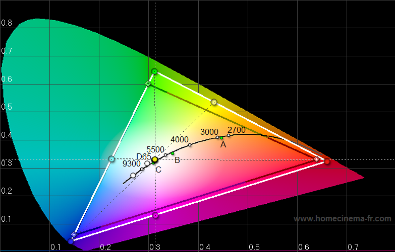

In realtà, come spesso avviene per i display non specificamente fotografici, la sua gamma cromatica non coincide esattamente con l'sRGB, come si può vedere da questi grafici, ottenuti dopo la preregolazione manuale e la calibrazione con colorimetro:
Triangolo di gamut RGB con precalibrazione manuale e calibrazione con i1
Triangolo di gamut, monitor calibrato. Eizo FS2333 = bianco, sRGB = nero
Il grafico sopra è stato ottenuto tramite misura diretta con colorimetro: si vede che la gamma cromatica del monitor va anche un po' oltre lo spazio sRGB. Non così tanto, comunque, da creare difficoltà con le applicazioni non color-managed.

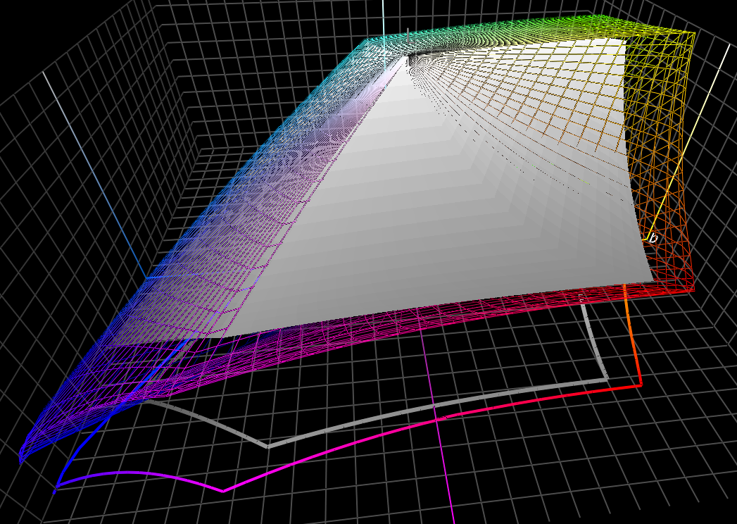

Vediamolo meglio con i grafici di gamut ottenuti dal profilo ICC del monitor generato dal software di calibrazione: misura indiretta, quindi.
Confronto gamut 3D: Eizo FS2333 vs sRGB
Volume di gamut, monitor calibrato. Eizo FS2333 = trasparente colorato, sRGB = solido bianco
Il volume di gamut da misura indiretta (analisi profilo ICC) dell'Eizo FS2333 dopo la calibrazione è pari a 1'055'710 unità.

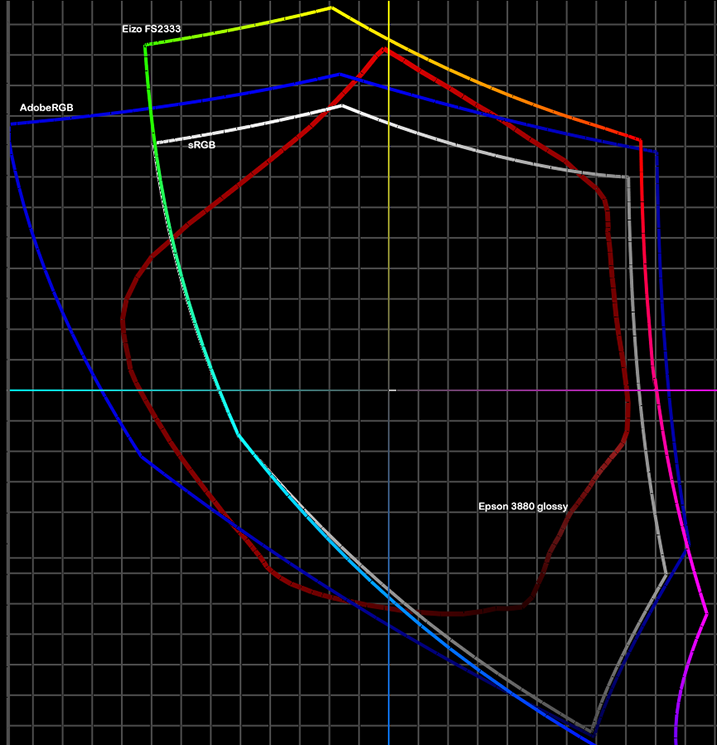

Interessante anche un confronto, sempre da misura indiretta, con il più ampio spazio colore AdobeRGB e soprattutto con il gamut di una stampante inkjet (Epson 3880, carta Epson Premium Glossy):
Confronto gamut 2D: Eizo FS2333 vs sRGB vs AdobeRGB
Grafico di gamut, monitor calibrato. Eizo FS2333 = colorato, AdobeRGB = blu, sRGB = bianco, Epson 3880 = rosso
Si vede che la maggiore copertura dell'Eizo FS2333 rispetto allo spazio sRGB "fa comodo": permette infatti di comprendere almeno il giallo-arancione della stampante.
Per riprodurre correttamente i verde-azzurri molto intensi che la Epson è in grado di stampare, però, serve un monitor wide gamut.

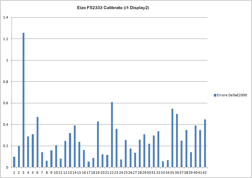

L'errore cromatico si può misurare con vari indici; uno dei più diffusi, e quello adottato dall'applicazione utilizzata, è il DeltaE2000.
In linea di massima, e un po' grossolanamente, si può dire che un errore dE2000 fino a 1 non è normalmente rilevabile dall'uomo; un errore fino a 3 è rilevabile solo tramite confronto diretto.
Dopo regolazione e calibrazione, l'Eizo FS2333-BK esibisce un'ottima fedeltà cromatica: l'errore DeltaE2000 medio alla fine delle misurazioni è di solo 0.27.
Si tratta di un risultato ottimo non solo relativamente alla fascia di prezzo di questo monitor, ma in assoluto; a testimonianza del fatto che con un marchio come Eizo si può contare su certe qualità di base a prescindere della destinazione d'uso del prodotto.
Vediamo i risultati più in dettaglio, con gli errori misurati sulle varie gradazioni di colore:
Fedeltà cromatica: grafico DeltaE2000
Errori cromatici DeltaE2000, monitor calibrato
L'unica deviazione superiore a 1 (1.26) si ha in corrispondenza della patch numero 3, che corrisponde al Blu scuro. E' comunque un errore molto ridotto; in più il blu scuro è un colore cui l'occhio umano non è particolarmente sensibile.
