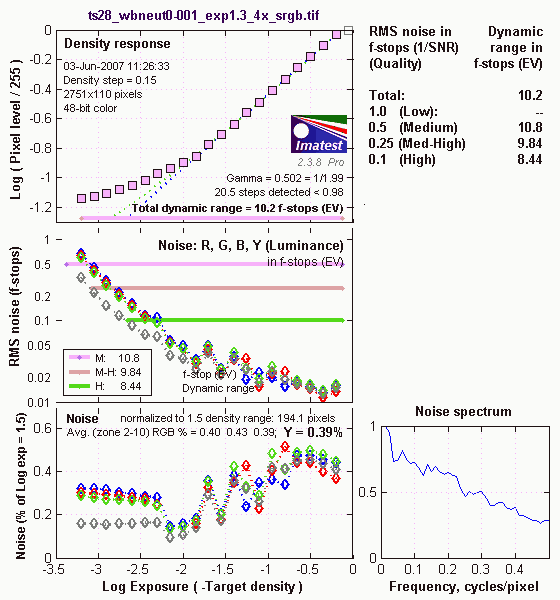

Vediamo se questo é riscontrabile nella pratica: impostiamo il MultiSampling a 2 e ripetiamo l'analisi...
Come si vede dal grafico in basso a sinistra, grazie al MultiSampling il rumore é diminuito; questo ha permesso di leggere meglio le ombre più dense, ottenendo un miglioramento di 0.6 stop: l'estensione tonale catturabile é infatti salita a circa 8 EV!
Viene voglia di provare con livelli di multicampionamento ancora superiori: vediamo quindi cosa succede salendo a 4x, 8x e addirittura 16x
4x:
8x:
16x:
Si può notare un continuo miglioramento della risposta dello scanner al crescere del multisampling; a 16x arriviamo a 9.35 EV che é un valore superiore di ben 2 stop rispetto al campionamento singolo e in assoluto molto interessante. Va detto però che campionare ad alta risoluzione con MultiSampling così elevato, specie da formati "importanti", significa aspettare a lungo che la scansione finisca: con tutte le conseguenze in termini di riscaldamento della pellicola e di possibile comparsa di linee colorate nelle ombre, dovute al surriscaldamento del sensore.

Le prove qualitative e quantitative cui abbiamo sottoposto il V700 ridimensionano queste aspettative rispetto ai numeri sbandierati sulla scatola, tuttavia ci descrivono uno scanner che, ad un prezzo molto contenuto, può regalare grandi soddisfazioni specialmente ai fotografi che lavorano con rulli 120 o lastre grande formato: in particolar modo se si acquista un software di scansione più versatile e completo, come Vuescan.
In effetti, l'Epson V700 Photo si é ben difeso contro filmscanner dedicati quali il Minolta ScanElite 5400 e il Microtek 120TF fino a 8-9 ingrandimenti (ovvero fino a circa 3200 DPI), ammettendo di dedicare una certa cura alla fase di scansione e sfruttando la regolazione in altezza dei portapellicola (per la ricerca del fuoco ottimale): risultato senz'altro apprezzabile, tantopiù che il V700 arriva a coprire formati ben più grandi dei due citati filmscanner.

  • Prestazioni effettive non in linea con quelle dichiarate (risoluzione, gamma dinamica)
  • Le zone più dense delle diapositive (ombre profonde) mostrano una certa "chiusura", colori poco fedeli e rumore di fondo
