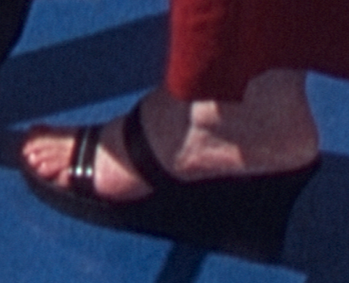

Raffaello ha effettuato una interessante prova comparativa tra la mia scansione fatta con il 4990 ed una effettuata con uno scanner high end.
Queste sono le sue considerazioni:
Ho ricevuto da Marco il file della scansione col 4990 della 6x6. Riporto qui un confronto con quella effettuata a suo tempo dal laboratorio Graphicolor con uno scanner professionale (non a tamburo pero', probabilmente un Durst Sigma) a 2800 dpi.
Dato che quella del lab era a 2800, mentre quella del 4990 a 4800dpi, ho pensato bene di portare entrambi su un terreno neutro, scalando le due scansioni fino a circa 6000 dpi equivalenti (e' anche che i sample del lab li avevo gia' scalati quando testai il servizio di due fotolaboratori "professionali, e quindi ho riutilizzato quei sample). Ho dovuto schiarire un po' la scansione fatta da Marco, per facilitare il confronto con l'altra, che risultava decisamente piu' chiara.
Sono due dettagli della parte in cui la dia presenta la maggiore nitidezza. Per ognuno dei due, prima il sample 4990 unharpened (o meglio, c'e' uno sharpening sul canale lab, forse Marco puo' specificare meglio), poi con maschera di contrasto con valori 0/0,7/100, e infine la scansione del lab. I commenti alla fine.
Sample 1 del 4990 unsharpened
Sample 1 del 4990 con MDC
Sample 1 del lab
Sample 2 del 4990 unsharpened
Sample 2 del 4990 con MDC
Sample 2 del lab
Dal punto di vista della nitidezza, anche applicando una maschera di contrasto ai sample del 4900 non si recupera molto, e i 2800 dpi dello scanner del laboratorio restituiscono un dettaglio maggiore, che risulta piu' evidente sul primo sample. Il 4990 sembra soffrire di una sorta di astigmatismo in direzione longitudinale.
Migliore invece il risultato del rumore. Lo scanner del lab presenta infatti una visibile rumorosita' sul canale blu, mentre il 4990 da' un'immagine piuttosto pulita. Anche la dinamica non e' male, e le ombre sono abbastanza leggibili, vedi dettagli sulla maglia nera del sample 2. Avvertenza: occorre un monitor tarato bene per evidenziare il comportamento nelle ombre.
La resa tonale anche e' piuttosto corretta, forse migliore di quella del lab, che e' un po' "vivace" (confrontare con la macro del sample 1 qualche post piu' su). Forse risulta un po' carente sui gialli. Domanda per Marco: la scansione aveva un profilo Adobe RGB incorporato. Caricandola in Photoshop senza altra indicazione, il profilo dovrebbe essere stato gestito correttamente, e per salvare i sample non occorreva altro che la conversione da psd a jpg, senza conversione di profilo, giusto ? (purtroppo la mia pratica di Photoshop e' ancora limitatissima)
Un po' anomala invece sul sample 1, la presenza di una bordatura chiara lungo la sagoma scura in alto a sinistra, come se fosse stato applicato uno sharpening con qualche pixel di raggio, e questo anche sulla immagine cosiddetta unsharpened.
