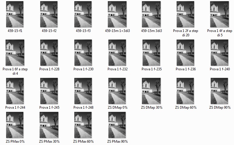

La minore definizione che hai notato dipende dall'algoritmo che si utilizza nell'interpolare le mappe di profondità.
Con Helicon Focus è possibile scegliere tra tre possibili algoritmi, più vari altri parametri:
http://fcprojects.altervista.org/Img/ ... rafia/heliconfocus_01.png
Chiaramente bisogna perderci tempo, e non poco.
Senza contare che ogni scansione, già lenta, va ripetuta 3-4 volte alle varie messe a fuoco.
Gli aloni sono tristemente noti e ci sono sostanzialmente con tutti gli scanner "normali" (filmscanner o flatbed).
schermata
La schermata mi appare nera con un puntino bianco al centro..., comunque anche con Zerene si possono scegliere 3 algoritmi e regolare parametri. L'ho lasciato scadere e poi eliminato, quindi non posso rivederlo, ma ricordo che dei tre uno lo scartai a priori per qualche valido motivo, e con gli altri due (D-Map e P-Max, ma non chiedermi cosa vogliono dire perché le prove risalgono a quest'estate e non mi ricordo bene) feci un sacco di prove, confrontando poi i risultati. Tutte le combinazioni perdevano qualcosa in nitidezza rispetto a Photomerge, che per contro presentava sempre quelle isole. Metto uno screenshot della cartella di una delle comparazioni, tanto per per dare un'idea del tempo che ho perso.
Mi sa che il software del forum inizia a mostrare l'età.
Comunque ora ho messo il link diretto cliccabile, dovrebbe funzionare.
Come ho detto, gli algoritmi più sofisticati (come Zerene e Helicon Focus) eseguono un'interpolazione tra le mappe di profondità.
Questo fa perdere qualcosa come nitidezza, ma elimina quello stacco tra le varie zone che ti fa vedere le "isole".
Botte piena e moglie ubriaca, come al solito, non si possono avere; ma qualcosa magari puoi recuperare con uno sharpening accurato.
