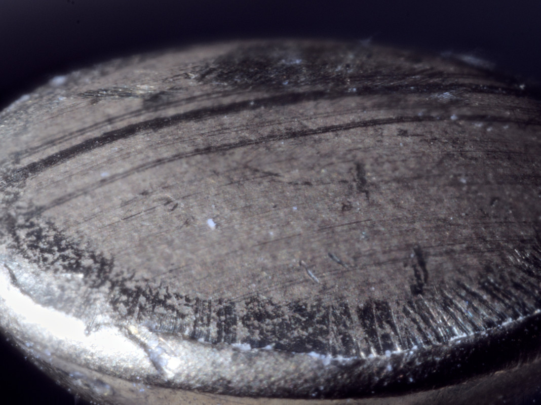

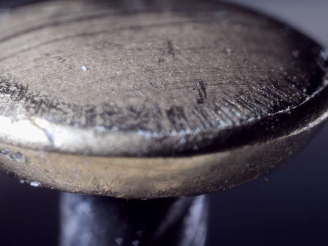

Eccomi.
La foto e' della testa in ottone di un chiodo. La prima e' "normale"' la seconda sono quattro foto a diverse distanze messe insieme con Helicon Focus. La seconda non e' venuta come speravo perche' ho fatto troppe poche foto (e si vede). Tutte le foto senza maschera di contrasto solo aggiustamento livelli. Diaframma: f/16.
Ingrandimento: 4x (non 4.5x).
Il bilanciamento del bianco non e' stato fatto.
Le versioni sempre jpg a tutto formato le trovate in

Il mio dilemma riguarda il focus stacking. io ho un macro “normale” 1:1 e so bene che la pdc è spesso un problema. gia a tale rapporto di riproduzione. Si può in parte far fronte al problema con degli accorgimenti in fase di scatto, tipo tenere il soggetto parallelo alla pellicola/sensore o ricorrere ad una chiusura del diaframma ottimale. Immagino pero’ che con un rapporto di ingrandimento superiore tali accortezze non siano sufficienti. E’ vero? Bisogna ricorrere allo stacking per provare ad ottenere qualcosa di decente? Anche con soggetti “piatti” tipo un foglio? Dalla tua esperienza cosa ne pensi? E ancora, esiste un sw freeware buono per provare la tecnica?

un tempo usavo il SW free CombineZM ma ora, quando mi capita di dove fare focus stacking, uso PS sfruttando la funzione Photomarge nel modo che segue:
- File -> Automate -> Photomarge
- Selezionare tipo di Layout ("Auto" va bene) e Files
- Togliere la spunta a "Bland Images Together" e selezionare OK
- Dopo l'allineamento delle immagini selezionare tutti i livelli e dare il comando: Edit -> Auto-Bland Layers ...
- Selezionare Stack Images ed OK
Per stacking non particolarmete complessi funziona piuttosto bene.

Purtroppo non posso proprio esserti di aiuto. Pensa che ho comprato Helicon Focus un paio di anni fa e l’ho usato per le prima volta con la foto del chiodo ...
Quello che mi ricordo è che avevo investigato la cosa con una certa attenzione e - a suo tempo - Helicon Focus sembrava essere lo strumento migliore. Immagino si possa scaricare gratuitamente e provare prima di comprarlo.
L’unico suggerimento che mi sento di darti è di pensare molto bene all’illuminazione, perche’ con 4x avrai bisogna di una grande quantità di luce. Nella foto che ho fatto ho usato un singolo illuminatore - non flash, quindi - Godox 60W con un intensificatore fresnel piazzato davanti. Questo mi ha permesso di scattare a f/16 - il diaframma più chiuso che questo obiettivo ti permette. Penso che la mia considerazione valga anche se tu fai foto macro in trasparenza: luce, luce, luce.
