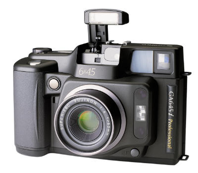

Si tratta di una compattona a telemetro autofocus , programmata e motorizzata per il formato 6x4.5.
Questa macchina sembra essere l'ideale per viaggiare, viste semplicità, leggerezza, compattezza e automatismi presenti. Ricorda molto da vicino il funzionamento di una classica point and shoot, fatta eccezione per i modi Auto, Manuale e Program che consentono una molto più ampia libertà di intervento da parte del fotografo.
La particolarità più curiosa di questa macchina è che normalmente l’inquadratura è verticale invece che orizzontale. È una particolarità che può anche risultare fastidiosa , pensiamo sia stata adottata per contenere le dimensioni in larghezza della camera.
Le indicazioni nel mirino sono a led rossi e non sono il massimo della visibilità in piena luce
Dimensioni e peso
Compatta sì ma fino ad un certo punto. Non dimentichiamo che si tratta di una medioformato, motorizzata e autofocus. Certo nel suo genere probabilmente si tratta della più leggera e compatta , magari dopo la Mamiya 6. La costruzione è il solito misto policarbonato/fusione di alluminio tipica delle macchine anni '80.
 Comandi
Un vero incubo. Tutte le manopole e i pulsanti sono più o meno un po’ difficoltosi da utilizzare. Se si pone la macchina in manuale, risulta difficoltoso cambiare il diaframma. Il visore interno a led rossi non è il massimo della visibilità. Il vero tallone di achille di questa macchina è la messa a fuoco manuale: per focheggiare bisogna ruotare la rotella superiore e contemporanemante premere un pulsante sul frontale ma  l’indicazione della distanza non compare nel mirino!! Già di per sé una telemetro rende difficile la gestione della profondità di campo , ma questa la rende proprio impossibile!! Questo sembra essere il difetto più grave di questa camera, a ns. parere è difficilmente utilizzabile per foto di paesaggio.
In autofocus non ci sono grossi problemi, la messa a fuoco è decisa anche in condizioni di bassa illuminazione.
 Caricamento
Molto facile e rapido, nulla da appuntare.
 Risultati
L’otturatore centrale da i suoi frutti. Ottima resa generale obiettivo molto nitido.
 Conclusioni
Appare evidente qual è il campo di utilizzo ove questa fotocamera può eccellere: viaggio, matrimoni e in genere ovunque sia richiesta rapidità di operazione con annessa la splendida resa del medio formato, per di più con un buon obiettivo e con il silenzioso e discreto otturatore centrale.
