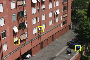

18 mm
Immagine complessiva e zone esaminate

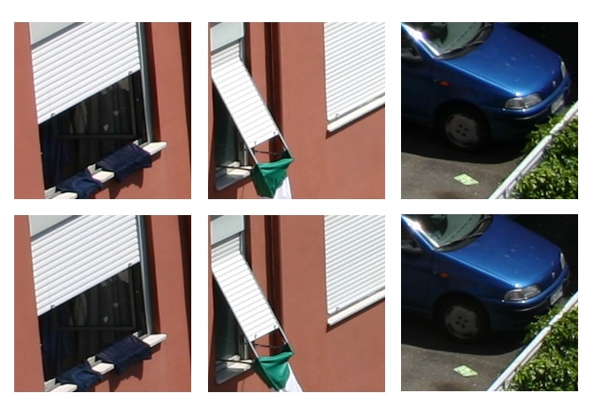

18mm f/4
Alla massima apertura, la nitidezza complessiva e' paragonabile, con un vantaggio per K sul lato SX, sostanziale parita' al centro, e vantaggio per L sul DX. Nota: f/4 costituisce circa 1/3 di stop di chiusura rispetto all'apertura massima per il K.
Le aberrazioni sono piu' evidenti su K, con una differenza piu' marcata sul lato SX.  Sul lato DX, L presenta un grado di aberrazione poco minore di K.
Una certa diminuzione di luminosita' ai lati, ovvero vignettatura, e' presente per K, specie sul lato SX.

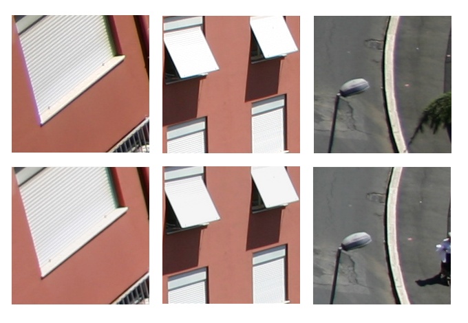

18mm f/8
Chiudendo a f/8 l'aberrazione si riduce sensibilmente per il K, specie sul lato SX.
Anche la nitidezza si livella, con un piccolo vantaggio residuo per K sul lato SX

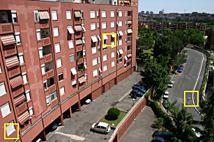

40mm

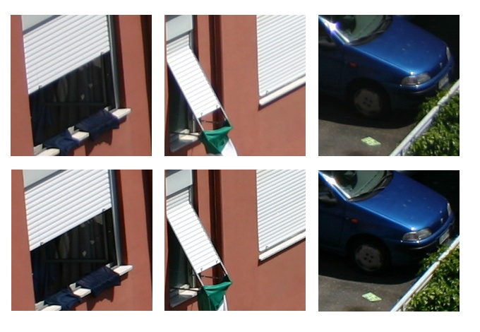

40mm f/5
Minori le aberrazioni a questa focale, anche all'apertura massima. Per K si nota solo sul lato DX, dove e' presente un riflesso di luce molto netto.
Sensibile la differenza di nitidezza, con il K che fornisce un'immagine abbastanza impastata anche al centro. Nota: f/5 costituisce piu' di mezzo stop di chiusura rispetto all'apertura massima per l'obiettivo L.

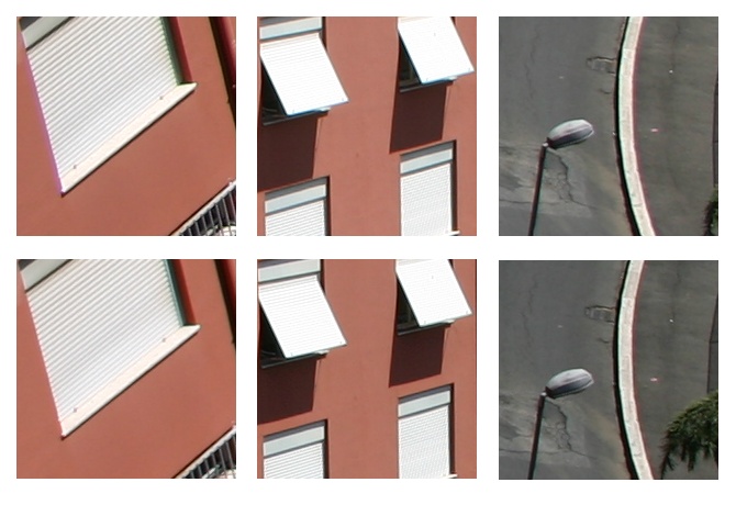

40mm f/8
Chiudendo, la qualita' si livella notevolmente sia per le aberrazioni che per la nitidezza, con un residuo piccolo vantaggio di L
