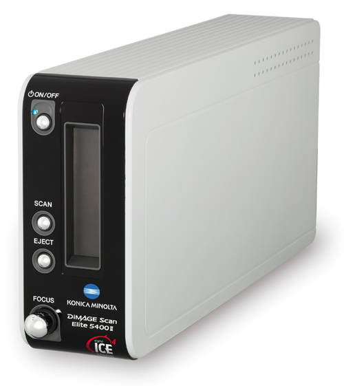

Il Minolta Scan Elite 5400 II
Minolta Scan Elite 5400-II
Il Minolta Scan Elite 5400 II è stato introdotto nel 2005, sostituendo il precedente Scan Elite 5400 (a sua volta introdotto nel 2003).
Purtroppo, un anno dopo Konica Minolta si è ritirata dal mercato fotografico, interrompendo la produzione di tutti gli apparecchi correlati.
Il Minolta Scan Elite II, quindi, è rimasto in produzione per poco tempo; come peraltro il suo predecessore. Circostanza molto sfortunata, perché ambedue i modelli vantavano ottime prestazioni e un prezzo di acquisto molto interessante; specialmente il 5400-II veniva proposto ad un prezzo molto aggressivo rispetto alla concorrenza: 600 dollari, ben 300 in meno del modello precedente!
La produzione ridotta e le alte prestazioni fanno sì che i prezzi sul mercato di seconda mano per questi scanner rimangano alti, nonostante la mancanza di assistenza e l'irreperibilità dei ricambi.

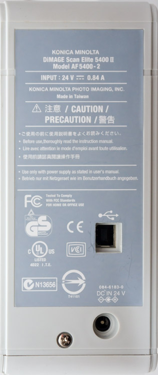

Lo scanner ha un alimentatore separato "universale": accetta da 100V a 240V, 50Hz o 60Hz. Il consumo è di circa 20W.
Come interfaccia dati troviamo solo la USB 2.0, mentre il precedente modello disponeva anche di Firewire IEEE-1394.
Ad ogni modo, la porta USB 2.0 consente di collegare lo scanner praticamente a qualsiasi computer.
Pannello posteriore
Presente la sola porta USB 2.0

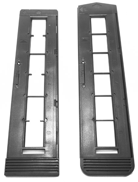

Il Minolta Scan Elite 5400 II usa due nuovi portapellicola: ecco a confronto il vecchio portenegativi (a destra) con il nuovo (a sinistra). Le due generazioni sono meccanicamente incompatibili: non è possibile usare il vecchio telaio sul nuovo scanner, e viceversa.
Vecchio e nuovo portanegativi
A sinistra il nuovo portanegativi, a destra il vecchio

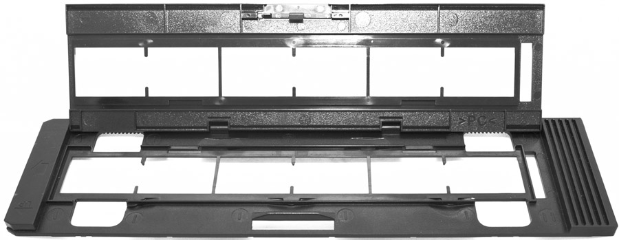

FH-M20
Accetta pellicola 35mm in striscia: può accogliere una striscia da 6 fotogrammi 24x36
FH-M20
Il portapellicola per 35mm in striscia FH-M20, fornito di serie
Il portanegativi FH-M10 del precedente Scan Elite 5400 era poco soddisfacente: il sistema di chiusura, in particolare, lasciava a desiderare, non permettendo di mantenere la pellicola ben piana.
Purtroppo il nuovo FH-M20 non è granché migliorato; l'incompatibiltà con il precedente modello non è insomma dovuta ad una rivisitazione del sistema di chiusura.

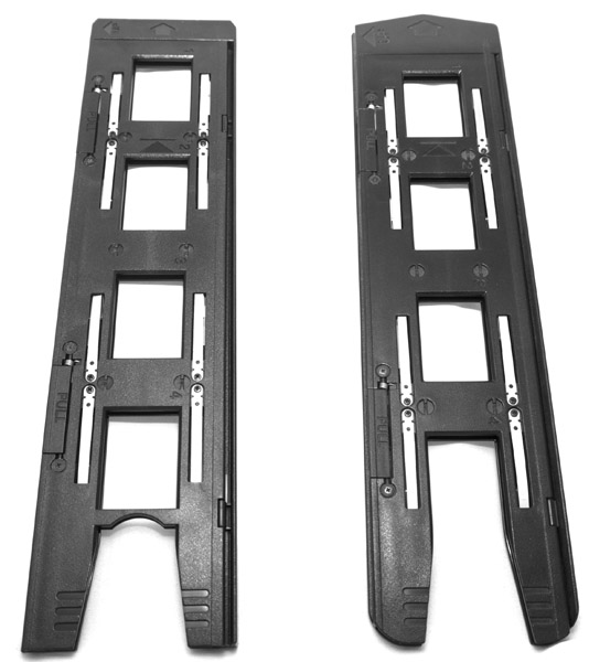

SH-M20
Anche il telaio per diapositive intelaiate è nuovo e incompatibile con il precedente modello. Tuttavia le caratteristiche non sono cambiate: accetta fino a 4 diapositive 35mm intelaiate senza vetro.
Eccolo a confronto con il vecchio SH-M10 (a destra della foto; nuovo SH-M20 a sinistra):
SH-M20
A sinistra il telaio per diapositive SH-M20; a destra il vecchio modello SH-M10 per Scan Elite 5400
Come già il precedente SH-M10 per Scan Elite 5400, questo portadiapositive ha un pregio e un difetto. Il pregio è la possibilità di sfruttarne la "coda" per inserire e cambiare una singola diapositiva (in posizione 4) senza dover espellere l'intero portapellicola. Il difetto è l'impossibilità di ospitare diapositive con telai dotati di vetro, in quanto troppo spessi (il portapellicola non si chiude).
